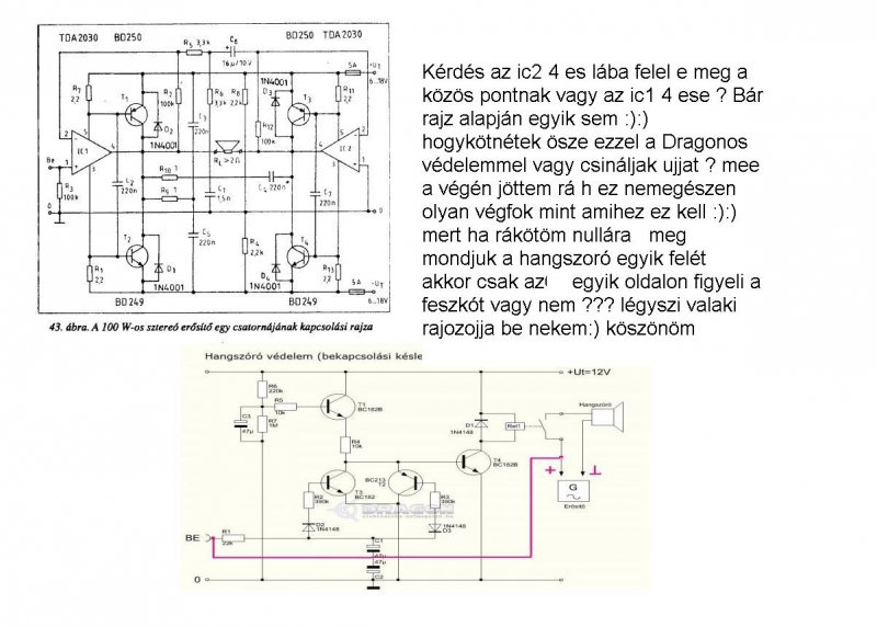

Sziasztzok olyan kérdéssel fordulok hozzátok h megépitettem egy rt.92/100W erösitöt . csináltam hozzá egy itt talált "Dragon"-os védelmet de mikor elkészültem vele jöttem rá h ez igy nemteljessen oké mert a kapcsolás nem ilyen fajta erösitöhöz van csinálva, mert itt a közös pont "0" nem a hangszóró egyik végén van . Légyszi nézzétek meg mert sztem nemtudom csak az egyik irányt védené akkor nem ??? Elöre is köszi ..
(#) omajoni83 hozzászólása Dec 17, 2009 /
No kicsit gondolkodtam és jam sztem igy már jólesz Valaki bólintson rá h igen mondjuk adigra ugyis készlesz vagy kigyullad vagy nem csaknem
(#) dbase válasza omajoni83 hozzászólására (») Dec 17, 2009 /
Hidalt erősítőnek 2 védelem kell, vagy mint a kapcsolásoknál ami van általam leírt védelem, az eleje van duplázva csak.
(#) omajoni83 válasza dbase hozzászólására (») Dec 18, 2009 /
Akkor jóloldottam meg a problémát. ugyanaz volt a kiindulási kapcsolás csak máshogyan volt rajzolva! Köszönöm a rábólintás
