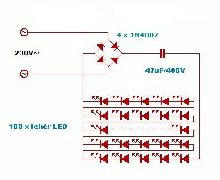

(#) DMZ hozzászólása Nov 17, 2009 /
Az volna a kérdésem hogy ez a kapcsolás 25db leddel,ez működik rendesen? Megépítette már ezt a kapcsolást valaki?
Mert ha igen,akkor megépíteném én is,de akkor 100db leddel,szerintetek megoldható valahogy?
Hálás köszönet nektek!
Üdv: DMZ
(#) gg630504 válasza DMZ hozzászólására (») Nov 17, 2009 /
Ha figyelembe veszed, hogy 100 db fehér LED nyitófeszültsége kb. 350 volt és a 230 voltos világítási hálózat csúcsfeszültsége csak 320 volt, akkor nyilvánvaló, hogy nagyobb feszültségre van szükséged ehhez a kapcsoláshoz. Például nem egy fázis és föld, hanem két fázis közé kapcsolod.

(#) xylacc válasza DMZ hozzászólására (») Nov 18, 2009 /
Igen, Én mint említettem, csináltam már ilyet. 230V egyenirányító, ebből szépen kijön neked 300-310V erre sorban rátolod a 100-120 lededet egy kondenzátorral (400V 47uF) és világít, ameddig csak akarod. Nekem 110 leddel másfél éve tolja a fürdőszobában. Mondjuk superflux 3 chippes ledekkel, és körülbelül egy 100W-os izzónak felel meg. A LEDek hőmérséklete 40C°. Gondolom azt nem kell leírnom, hogy minél több ledet raksz bele, annál kisebb áram folyik át egyen, és annál hosszabb lesz így az élettartam, de annál kisebb a fényerő. Ezt be kell lőni k.b. 40-50C° közé a LED-ek számával, és ennyi. Ha nem elég stabil a rendszer, és néha villan egyet, akkor kell stabilizálni, de nálam például semmit nem kellett rajta, nem esik annyit a fényerő, hogy észrevehető legyen.
(#) DMZ válasza xylacc hozzászólására (») Nov 18, 2009 /
Köszi a segítségedet,megkérhetlek hogy rajzolnál egy kapcsolási rajzot a 100db-os ledhez!
Mert ha jól értettem akkor kellene egy egyenirányító a 230Voltra és akkor vele egy 400V/47µF kondi és azzal együtt sorba a 100db led?
Semmilyen ellenállás nem kell?
Csináltam rajzot,nem tudom hogy jó-e!
Ha nem akkor kijavítanád?
