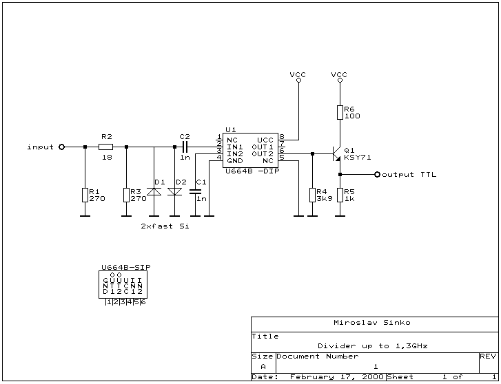

Szeretnék egy előosztót készíteni a csatolt (megépített!) kapcsoláshoz. Jelenleg 4040-el gondoltam a megvalósítást, de kétlem hogy az IC képes lenne 1-2Ghz-es jelel dolgozni.
Köszönöm segítségeteket.
HA3GX - Tamás
fcl_meter.zip
(#) Ballage válasza HA3GX hozzászólására (») Nov 29, 2009 /
Az valóban nem fog tudni annyit, még a jelenlegi frekihatárt sem nagyon fogja túlteljesíteni. LS TTL ic-vel kb. 100 MHz-ig lehet felmenni (konkrét típustól függően), de ha GHz-es tartományban szeretnél méricskélni, akkor ajánlanám az MBL501-es, esetleg az U664B előosztókat. Ezek ha emlékeim nem csalnak, akkor kb. 1.2 GHz-ig mérnek és 64-el osztanak. Az előbbi 10, az utóbbi 30MHz-től indul.

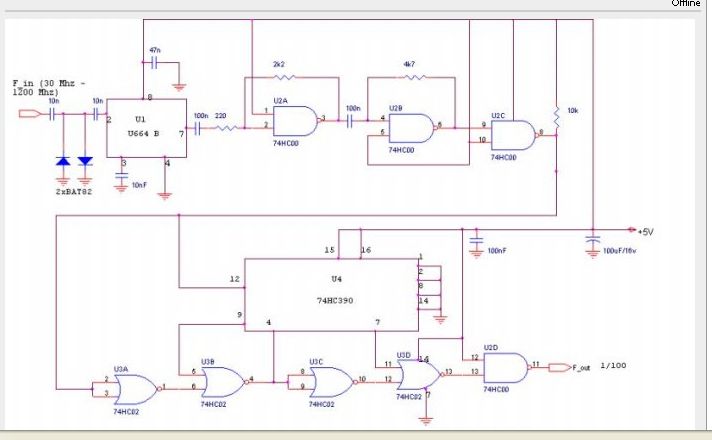

(#) HA3GX hozzászólása Dec 1, 2009 /
A csatolt előosztó kapcsolást, hogyan tudnám kiegészíteni 1/100-as osztásra?
Köszönöm segítségeteket!
(#) Ferkógyerek válasza HA3GX hozzászólására (») Dec 1, 2009 /
Sajnos csak az áramkört találtam meg itthon a rajzot róla nem. Először szintillesztést kell végezni TTL-re egy tranyóval, majd kétszer 1,25-el osztani, egy-egy SN74167-el. Az illesztésről van egy másik rajz azt felrakom, de ott a komplett osztólánc 1000-el oszt.
Ha a 74167-ek bekötése kell írj és visszarajzolom az áramkört.
(#) gerenk válasza HA3GX hozzászólására (») Dec 1, 2009 /
Ez egy 100-as osztó csak ne nézd az elejét mert más ECL
ic-vel készült
Még egy U664 osztóhoz, hátha mást is érdekel
(#) HA3GX hozzászólása Dec 3, 2009 /
Köszönöm a sok segítséget, én a U664Bvel fogom elkészíteni a csatolt kapcsolást. TTL szintillesztést, hogy kell készíteni hozzá?
Köszönöm, Tamás
(#) Ferkógyerek válasza HA3GX hozzászólására (») Dec 3, 2009 /
De hiszen rajta van a csatolt rajzodon (R4, R5, R6, Q1).
Ennek a kimenetét közvetlenül rákötheted a további TTL-es osztókra.
