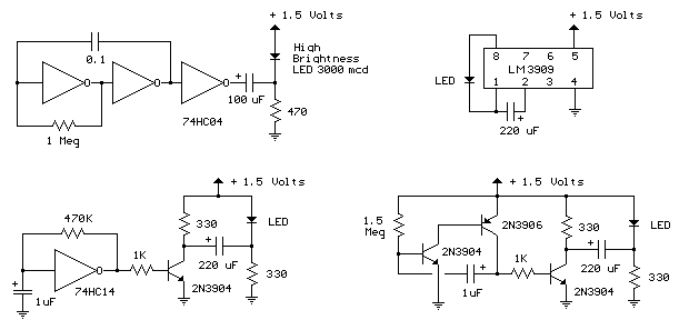

A legegysezrűbb, legkevesebb alkatrészből kihozható az LM3909-es IC-vel összeállított. Ennek elég 1,5V, alig kell a LED-en kívül más bele, és itt is idézték már néhányan.
Bár az IC nem olcsó (lehet, már nem is gyártják, legalábbis ezt hallottam róla, de elfekvőben egyes boltokban még akadhat belőle), de azért - talán - nem olyan vészes összeg. Takarékosnak meg végképp takarékos. Köszönjük az elismerő szavakat!
[url]http://www.arwill-elektronic.hu/index.php?pg=2 ezen az oldalon meg leehet rendelni a LM 3909-es IC-t úgy h még kapható alkatrész.
Nem tudom én szerintem az X jez az, hogy nem kapható márpedig az LM 3909 mellet egy kis piros X vantehát szerintem nem rendelhető, bocsi de mind1-is mert már megépítettem a kapcsolást és (igen ez igaz) MŰKÖDIK!!
csak 1 baj van hogy a LED ritkán villan föl szerintem ez a kondi hibája egy 100uF, 10V-os van benne szerintem ha azt kicserélnénk akkor gyorsabban villogna nem? Segítenétek mien kellene bele?
Sztem kísérletezz vele! Tegyél bele elsőnek egy 47µF-ost, az kb. fele, és látod, hogy milyen irányban akarsz eltérni ettől. Ha még mindig lassú, tehetsz 22µF-ost, vagy 10µF-ost, etc.

Hát a jó öreg 555 astabilban?
Keresőbe beírni és már jön is a rajzok tömkelege. És ez olcsó!!
Jaja ez tuti a legjobb 555 és tényleg olcsó és tehetsz rá bármien ledet. Sőt csinálhatod SMDböl és akk drágább csak, hogy ne legyen már olyan olcsó meg így kevesebb helyet foglal
http://www.hqvideo.hu/pr?srch=lm3909n&ls=20&sm=2

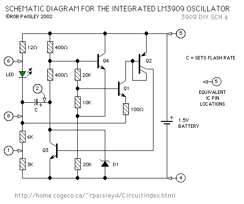

hááát, nem is tudom...talán 2db tranya olcsóbb...SMD-vel meg majdnem akkorában is megépíthető, mint LM3909-el.
Persze, és végül is a 3909 is kiváltható hagyományos alkatrészekkel...
Hihetetlen, hogy egy készen kapható alkatrész hogyan képes egy komplett topicot életben tartani!
Viszont az a rajzolt kiváltó panel nagyon ötletes oktatási célra!
Én ezt megcsináltam:
