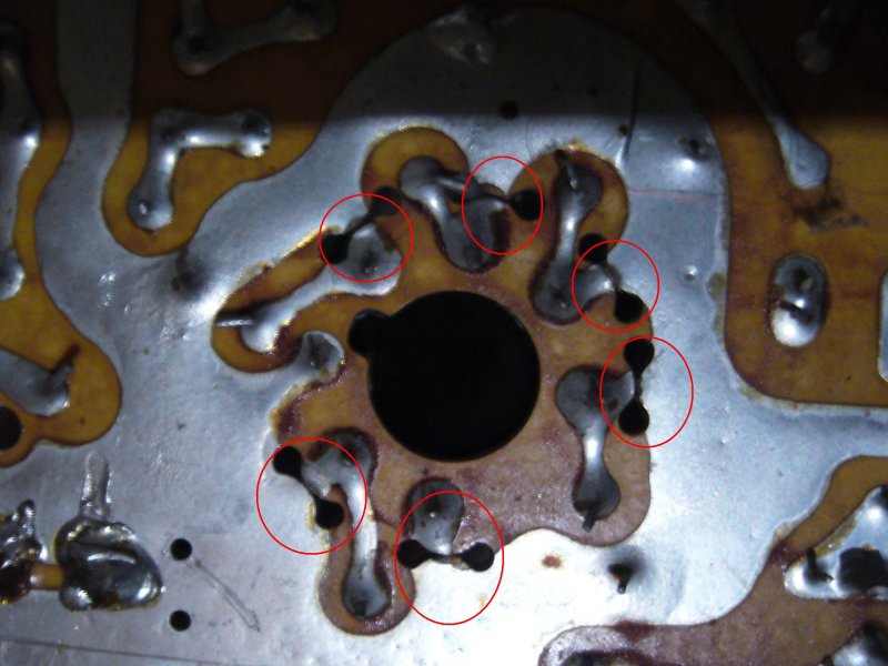

(#) küzmös Gergely hozzászólása Nov 19, 2009 /
Sziasztok a képcsőcsatlakozó paneljét vizsgálva,ugye a jelzett helyek egyikén sincs érintkezés elvégre akkor nem lennének a kiképzések,egyiket másikat csak egy "paraszhajszál" választja el az érintkezéstől.. lehet mégis kéne valamelyiknek.. ja ez egy Orion Mátra képcsőpanelje
(#) kadarist válasza küzmös Gergely hozzászólására (») Nov 19, 2009 /
Azok szikraközök. Nehogy összeforraszd őket!
(#) küzmös Gergely válasza kadarist hozzászólására (») Nov 19, 2009 /
Oké köszi az infót... szikraközök.. mindig tanul az ember
