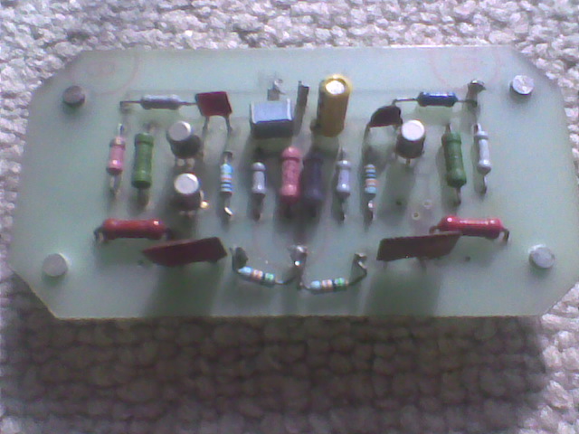

Bocsi! Itt egy tranyó ki lett véve egy másik áramkörhöz.. A kép már régebben készült... és nem volt itthon ilyen tranyóm! Itt vidéken kicsit másabb ha kell valami.......

(#) lpcollector válasza bgsf hozzászólására (») Nov 19, 2009 /
Tényleg nem akarlak megbántani, de egy korrekt tranzisztoros korrektor is megérdemel a fényképeden látható kondenzátoroknál és ellenállásoknál sokkal jobb minőségüt. (És itt most nem a túlárazott ezoterikus alkatrészekre gondoltam.)
Ezekkel a gyenge minőségű alkatrészekkel mindegy, mit mutatna a kapcsolásról elméletben egy szimulátor ...

(#) bgsf válasza lpcollector hozzászólására (») Nov 19, 2009 /
Tökéletesen szól (szerintem...)! Amúgy a túlméretezett alkatrészek miatt a zaj minimális! Viszont nincs dübörgésszűrő... Minden mechanikus zaj behallatszik, még az is ha lépkedek a szobában.. Dübb..Dübb...
(#) kocos válasza bgsf hozzászólására (») Nov 19, 2009 /
egyik oldalon fólia, másikon elko? remélem nem csatoló , vagy korrekciós tag... érdekes lehet a két oldal 8csatorna) szimmetriája ... legalább az ellenállások - nagy része - fémréteg ...
(#) kocos válasza lpcollector hozzászólására (») Nov 19, 2009 /
a kék és rózsaszín fémréteg ellenállások elég jó minőségűek, az ötgyűrűs remix is zajszegény, nem mágnesezhető fémréteg ellenállás, a többi, és akondik felejthetőek ...
