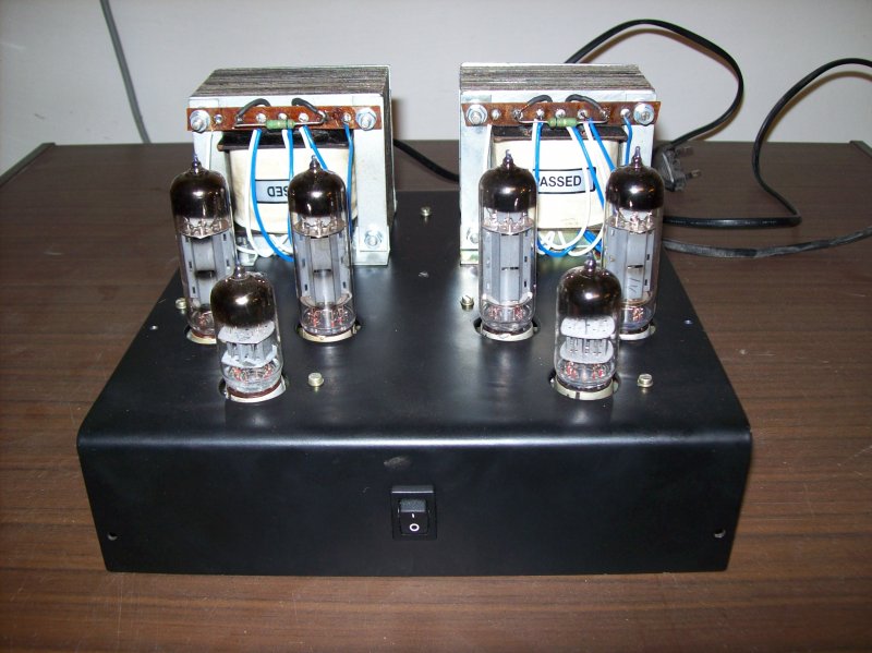

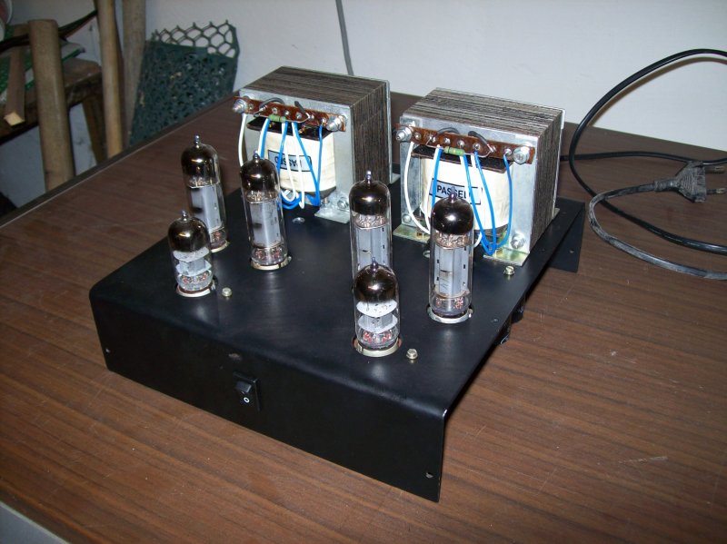

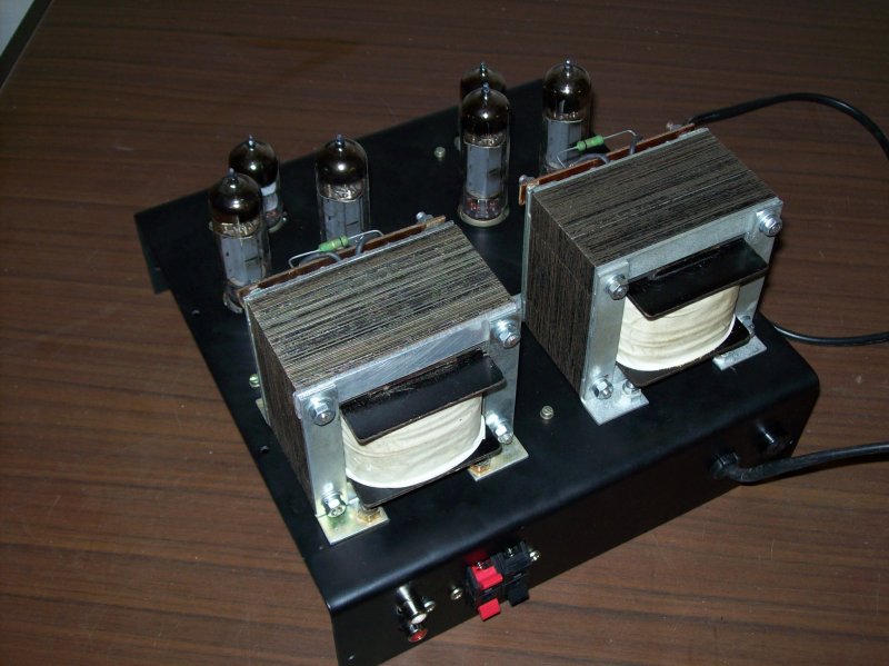

Köszönöm mindenkinek a dicséretet. Oldallapok fából lesznek. Itt van egy kép a még festetlen üres dobozról. Az oldallapok és a trafótakaró még nincs lekezelve csak sasszi van lefestve, még nics vezetékezve se
Ne haragudj Action2K de ez szerintem nem PP...
Ha a két végcsövet azonos fázisban vezérled, a két trafó primernek nincs különösebb értelme... Ez egy síma PSE... Ami nem rossz, de... Én rettentően ódzkodok aktív elemek párhuzamos kapcsolásától, bár azért kivétel van... De audióban... Csak végszükség esetén... Ha rosszul látom a dolgot, akkor bocsi, én vagyok a hibás ![]()
A 100ohm-os előterhelő ellenállás egyből a kimenő szekunderére lett forrasztva. Egy baj szokott lenni az ilyen kis kompakt erősítőkkel, hogy pár óra alatt minden nagyon átmelegszik a dobozban. Én ennek ellenére ezt a konstrukciót szeretem. Az állandó mindennapi erősítőm a kis PCL86 SE is ilyen módon készült. Nincs rá más panasz.
