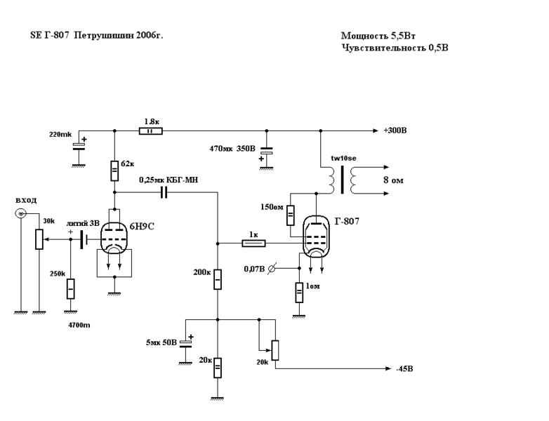

Én ez elsőnél az anódban látok ranyókat, diódákkal belőtt Ube fessszel, ez aktív munkaellenállás, lehet vele találkozni az SRPP kapcsolásban is , csak ott többniyre csővel van, de a CMOS kapukban is aktív terhelésre dolgoznak a FET-ek.A lényege, a nagyobb kivehető feszültség, bár, ha jól látom ezek nem "vezérelt" terhelések, csak úgy vannak, igaz majd kifolyik a szemem, hogy ki tudjam nézni ...
Jah, hogy a 6AL5 ... mivel fiatal vagyok és bohó, én dioda hallatán alapból Si diodára asszociálok, aztán kellett egy kis idő, mire leesett, hogy a "nyomdahibás triodák" azok mik
igen, én is félvezető diodával láttam . érdekes, mert ugye a diodán eső feszültség gyakorlatilag állandó .
egy fender félvezetős erősítőben a torzított csatornában ECC 83 két triodáj antiparallel diodának kötve vágja a "színusz+ alját tetejét ... Ugye ez is álalában Si diodá(kk)-val, Led-del Z-diodával szokott lenni... rosszul szól, de egyébb más rossz konstrukciós elgondolás i sbelejátszik ennél a típusnál, íg ynem ítélhető meg a vákuumdiodás vágó hangja ..

Három forint 50 filléres áron. Komolyra fordítva a szót: az aktív munkaellenállásnak az a tulajdonsága, hogy a dinamikus ellenállása nagyságrendekkel nagyobb, mint a statikus. Statikus szempontból egy átlagos x kiloohmos ellenállás (látszólag!), ami beállítja az aktív elem munkapontját. Másként kifejezve: ha a cső anódján féltáp van, akkor ugye a másik fele (a katódellenállást leszámítva) az anódmunkaellenállásra esik.) Ez a statikus állapot. Ha elkezdem vezérelni (dinamikus állapot!), akkor lesz egy bizonyos delta I áramváltozása, és ezért az ellenállás kapcsain megjelenik egy delta U feszültségváltozás (ami az erősített jel). Ha áramgenerátort teszek az anódkörbe, akkor azonos áram folyik mindvégig, de... a feszültség változik. HA számolunk akkor egy 1 kiloohmos ellenálláson x volt feszültség változásra y milliamper áramváltozás lesz a válasz. Ha megaohmos munkaellenállást alkalmazok, akkor adott feszültségváltozásra a válasz ezerszer kisebb áramváltozás. Ugyanezt megfordítva: a cső igyekszik az áramot megváltoztatni, de nem tudja. Ennek eredményeképp kvázi "áttolja" a változást az áramgenerátorra, azaz a teljes változás átkerül rá - normál esetben a cső belsőellenállásán is ragad némi dinamikus jel - ezt a cső belsőellenállása és a terhelőellenállás aránya határozza meg. Egy áramgenerátoros rendszerben megohmos a belsőellenállás. Azaz a csőre jut a dinamikus egyen szintű jel, az áramgenerátor meg magáévá teszi a változás elsöprő hányadát. Eredmény: sokszoros erősítésnövekedés (cirka a hasonló szituációban alkalmazott mezei ellenállás és az áramgenerátor dinamikus belső ellenállás aránya által képviselt szám). Remélem érthető volt, én így magyarázom magamnak. Kérdés, hogy jó-e a magyarázat, de bízm benne, hoyg igen.

Most látom én is a nagy rajzon, Máté, csövet figyelj, az alsó két cső a rajzon az két dióda.
bázis váltóáramólag (is) földön. OK ( vagy nem ? :nemtudom: )
Ha már dióda, akkor nem nyomdahibás. EZ80, EZ81, AZ1, AZ4. egyenirányító. DY81, DY86, DY806 nagyfesz egyenirányító, EA50, EA52 EA53 nagyfrekvenciás nagyfeszültségű mérőegyenirányítók. 6AL5 duodióda. Szintén mérésre, de a két diódát egyenáramú szempontból párhuzamosan kötve kompenzálható az indulóáram (=korlátozottan szinonim: félvezetőknél a nyitófeszültség). Remélem nem hagytam ki semmit, ami fontos és közhasznú. Ezek mind diódák.

![]() Idézet: „....2. a cső rácslevezető ellenállása helyére is lehet tenni az akkut....” Lehet, de úgy nem jó, mert kisöntöli a vezérlőjelet. A rácslevezetővel sorba kell kötni. Ezeken kívül még lehet a rácsal sorosan is kötni (persze rácslevezető ekkor is kell, csak az akku pozitív végéről, közös katódos fokozatnál nagyjából ez lesz a bemenő ellenállás itt is). Tartós elem valószínűleg jobb, mint az akku. ![]()
A bázis fogott, a kollektor mozog, nemde ?

Minél nagyobb a munkaellenállás, anál nagyobb az erősítés. A nagy munkaellenállás nagy tápot is kíván, és ugye műveleti erősítőknél nem láttam még 100 voltos tápot. Hasonló erősítést (egy fogozattal cirka 30.000 szerest) csak így lehet elérni. vagy: áramgenerátoros munkaellenállás. A műveleti erősítők gyártói, mivel a monolit technológiával létre hozható szigetelőréteg maximum 40 voltos tápfeszt enged meg (uA 723). Marad az áramgenerátor. Emellett egy nagy ellenállás és egy tranzisztor elfoglalt területe így néz ki: egy tranzisztor harmadakkora területet foglal el, mint egy 100 kiloohmos ellenállás. Ezért van az, hogy a műveleti erősítőkben oda is áramgenerátort tesznek, ahová nem logikus - a nagy ellenállás alacsony tápfesz mellett egyre inkább hajaz az áramgenerátorra, mert a rajta történt feszültségváltozást egyre kisebb áramváltozás kiséri, illetve a két fogalom cserélhető. Logikus, csak nem NYÁK, hanem IC szintjén. Kicsit más gondolkodásmódot igényel.
R1-en keresztül nincs vezérelve a 2907-es tranyó?
Igen, én is így látom már másodjára. a kollektoráram változik az anódárrammal ? Merthogy átfolyik a tranyókon is a cső árama . ja, a bázis meg "fogott", ahogy írod ..
