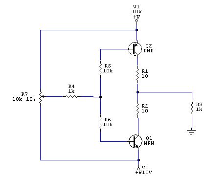

(#) bankimajki hozzászólása Dec 11, 2009 /
Rajzoltam neked egy elvi rajzot, ezen még műveleti sincs. (Fontos ez csak elvi, tehát ezek az értékek nem jók, bár a kapcsolás így működik, de csak nagyon kicsi a terhelhetősége, ezért egyes részeket meg kell változtatni. A tranyók darlingtonok legyenek, ill. az ellenállásértékeket ki kell számolni a terhelés függvényében.) Remélem tudtam segíteni.

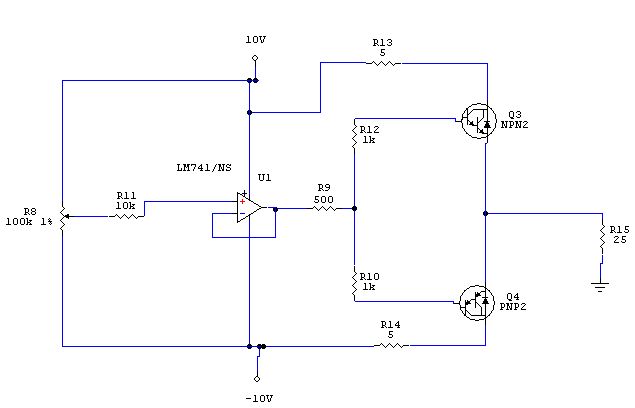

(#) bankimajki válasza hapro hozzászólására (») Dec 11, 2009 /
Na megrajzoltam a végleges rajzot így ezekkel az alkatrészekkel és ezekkel az értékekkel már működnie kell. A darlingtonoknak min. 3-4szeres áramértékűeknek kell lennie, mint a motorod üzemi árama. pl. ha 1A-ert fogyaszt, akkor nem árt 5A-es darlingtonokat alkalmazni.

(#) hapro válasza bankimajki hozzászólására (») Dec 11, 2009 /
Köszönöm, de nincs darlingtonom, és ha jól emlékszem, akkor ott talán BD139 volt benne, és még mindig ha jól emlékszem szimpla feszültségről működött. Meg nekem amúgyis csak 1X 12V áll rendelkezésemre.
Annyit meg nem ér nekem, hogy tranzisztort vegyek, vagy dupla mennyiséget tegyek bele, csak azért, hogy darlington legyen belőle, meg még egy trafót is vegyek.

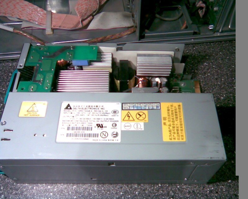

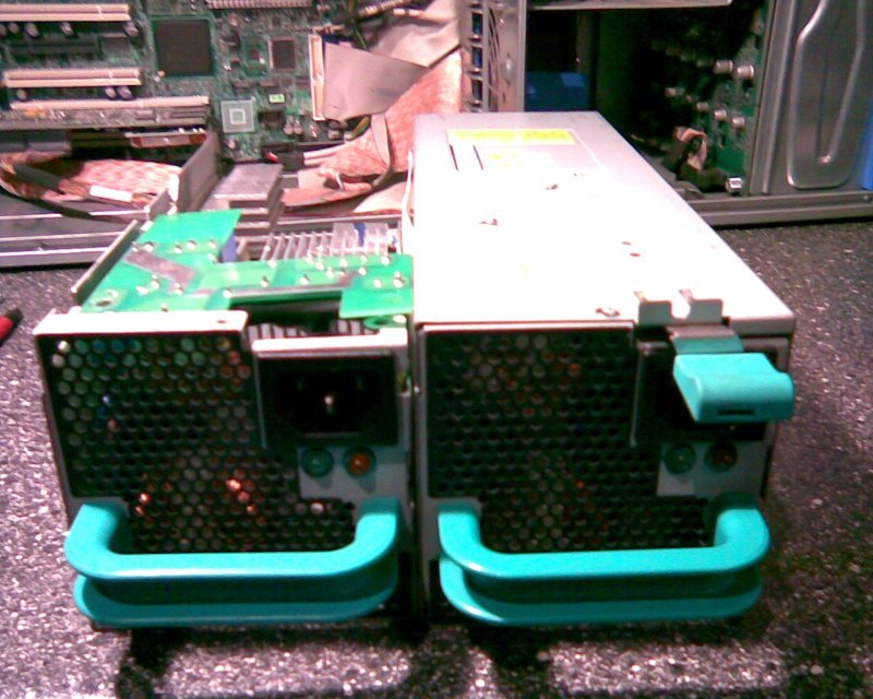

Keresem a DELTA ELECTRONICS INC. DPS-730AB A, 730W-os szerver tápegység és a hozzá való "Input Must Mate" doboz kapcsolási rajzát. Megpusztult egy szerverünk, nagyon jó lenne a rajz.
Lásd a mellékelt fotókat is!
Hálás Köszönettel!
