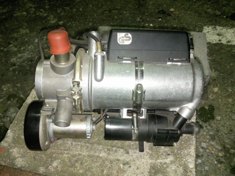

(#) galzsolty78 hozzászólása Okt 14, 2010 /
Heló Van nekem egy Eberspacher B5W amivel az a problémám hogy csak akkor indul be, ha a lángör szenzort leválasztom beinditom, és indulas után visszakötöm.Ezután tökéletesen müködik, addig amig ismét nem kell inditani. mi lehet vele a gond a lángör szenzor vagy a vezérlöegység, vagy valami más?Kérlek, ha tudtok akkor segitsetek, fontos. köszi
