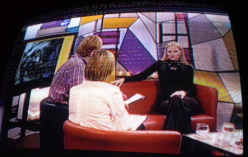

(#) szergey hozzászólása Nov 27, 2009 /
Társulnék én is egy kérdéssel (már vagy egy éve fel akarom tenni) . Ez vajon mi lehet, és miért?
(#) patexati válasza szergey hozzászólására (») Nov 27, 2009 /
A g2 potin próbálj meg visszatekerni! Ezek visszafutási csíkok, lehetnek sok mindentől (elko,sorkimenő,stb)
(#) szergey válasza patexati hozzászólására (») Nov 27, 2009 /
Igen, köszi, pont az a baj, hogy eddig nekem is megvan... G2-t én lehet, hogy kiejteném, mert ha jól rémlik, amikor video, vagy dvd a forrás, akkor csík sincs. :-s
Akkor elötte keresd a hibát Tuner,tuner tápja,vidofokozat stb.
(#) kadarist válasza szergey hozzászólására (») Nov 27, 2009 /
Függőleges eltérítő IC-nél elkógyengülés. Buszterkondi, csatolókondi, tápbuffer. Ritkábban IC-hiba, kerámiakondi, vagy ellenállás megnyúlás.
A teletext sorok visszafutnak a rossz V-feedback impulzus miatt. A kép felső része kicsit összenyomott. Mi a készülék típusa?
(#) szergey válasza kadarist hozzászólására (») Nov 27, 2009 /
igen, ebből kb. mind igaz lehet ránézésre. egy régi német szörnyeteg, universum néven 1c32 típussal. eredetileg függ. elt. hibával (teljesen halott volt csak vízszintes csík) került hozzám pár éve. még nem ic-s hanem tranzisztoros a függ. vég. bd139 vagy vmi hasonlóval. szétnézek arrafelé még egyszer... a függ. panelen kívül sajnos minden kondi eredeti, egyidős a tévével. Text még nincs de a képcső jó, szoval érdemes lenne helyretenni.
