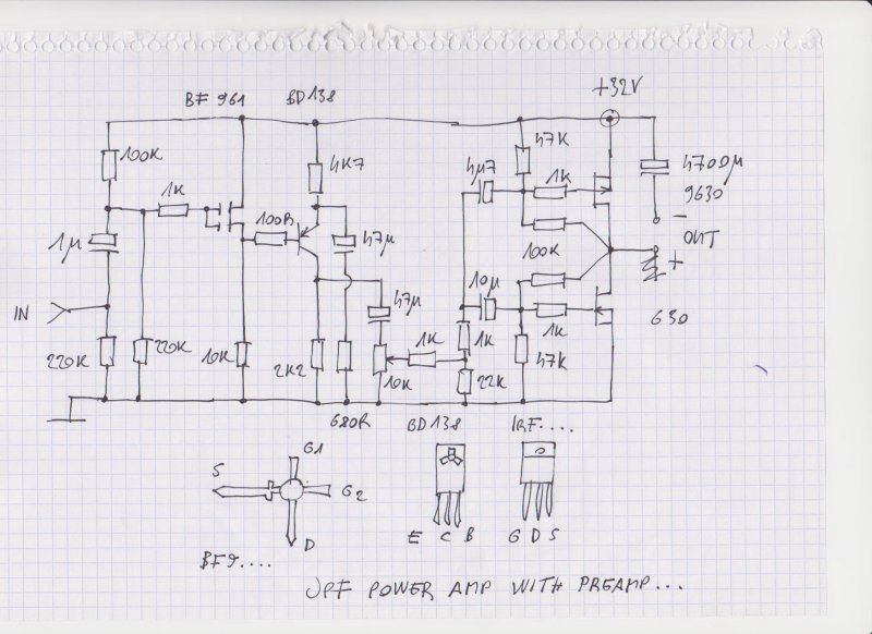

Ja még arra gondoltam hogy megcsinálom az a-minimumot egy egyszerű diszkrét opamppal is... valami minimálissal,... vajon 1db differenciál pár elég lenne ?
Ezzel nem sokat segítettél
szerinted nem lehet megcsinálni - valahogy így ?

A jlh tök más... a bemenete nem is diff. pár. De vajon ez működne ?
Idézet: „A jlh tök más... a bemenete nem is diff. pár.” Nem mondod! Ezt azert nem szo szerint ertettem, a lenyege az, hogy hol vagyunk mar az 1 tranzisztortol .... Amugy merithetsz otletet a JLH-bol is ... hogy van pl. megoldva a jobb hatasfok elerese. Erdemes tanulmanyozni John bacsi irasait is!
Most találtam, meg melyik rajzra kérdezel. Szóval az utolsó rajzodon pozitív a visszacsatolás, a másik diff erősítő tranyóról vidd a kimenőre a jelet.
Nagyon kicsi a kivezérelhetősége, negatívba nem is nagyon van neki. Jobb az a műveleti erősítővel. Az csak egy db alkatrész.
Hát... egy db alkatrész, de csak ha nem gondolok bele hogy amúgy meg van benne 60db alkatrész...
Nem, csak félreérthető voltam. Azon filóztam, hogy a wartowski-féle fetesbe berakni egy opa-t.
De ezek szerint fölösleges.
Próbáld ki nyugodtan szerintem.

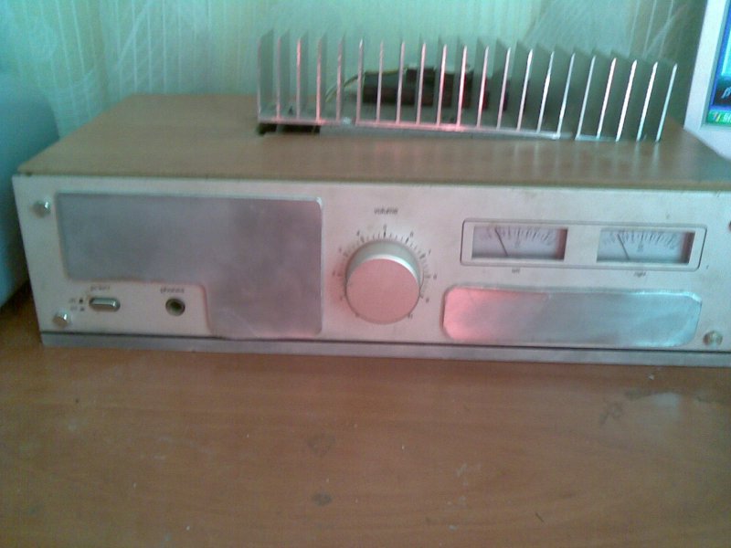

Nem régiben belekezdtem 2 DoZ végfok megépítésébe. Az erősítő kész lett tesztelés után dobozolásra került a sor. Kb. 25óra hallgatás után az én hibámból adódóan(Az egyik tranzisztor alatti csillám ketté volt törve, jobb híján így raktam össze) az egyik csatorna egyik 2n3055 tranzisztora átütött a földelt hűtőbordára. Így az egyik oldal elhallgatott, aztán 1-2mp elteltével elhallgatott a másik oldal is. Az lenne a kérdésem, hogy véleményetek szerint, milyen alkatrészek hibásodhattak meg? A táp működik. Sajnos a tranzisztorokat nem tudom letesztelni(nincs ilyen funkció a műszeremen). A válasz azért lenne fontos, mert itt vidéken nincs semmilyen bolt ahonnan tudnék alkatrészt venni, így egy szállítási díj alatt el akarnám intézni a mindenképpen szükséges alkatrészek vásárlását! Egyébként a két végfok kis áramon működött(1,1A), táp és hűtőborda hiánya miatt, de feladatának így is eleget tett. A mellékelt képen ő látható.
Diódát sem tudsz vizsgálni a műszereddel? Mert azzal ellenőrizheted a tranzisztorokat, hogy jó-e vagy sem.
De ha átütött valahol, akkor már ellenállás méréssel is megállapíthatod, hogy rossz-e. Ha tudsz mérni nagyon kis ellenállás a lábai, vagy egyáltalán bármelyik lábai között, akkor az biztos rossz. Persze mindezt kiforrasztás után kell mérni.
A földelt hűtőbordán mit értesz? A hálózati föld volt rákötve a bordára, vagy csak simán a tápod nullpontjára volt kötve? Ha van diódavizsgáló a műszereden, azzal könnyen ki tudod mérni a tranzisztorokat. Gyere át a témával a DoZ topikba Szívesen látnánk még képeket és tapasztalatokat az erősítővel kapcsolatba. Az a hűtőborda elég érdekesen van rátéve a dobozra. Olyan, mintha kinőtt volna belőle ?
Köszönöm a válaszokat! Egyébként van dióda vizsgálóm! Csak sajnos ma időm nem volt.. Szóval visszatérek a témához a jövőhét végén. Addig is viszotn látásra!
