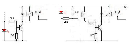

Rajzoltam két lehetőséget... ha egyik sem jó ( sorosak a ledek ), akkor egy optót kell beilleszteni a rendszerbe és utána azzal már bármit csinálhatsz. együtt végeztünk... akkor a jobb oldali oké.A 4148-at cseréld le valami nagyobbra ( 1N400x ).
Örök hála! Remélem működni fog!

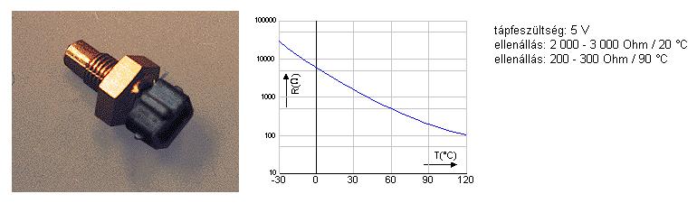

E85-el kezdtem el járni, legutóbb drasztikus voltam, és 7 liter 95-ösre rátankoltam 30 liter etanolt. Melegen igen jól tolerálta az ECU ('94-es Opel Astra C18XE), viszont hidegen (13 fokban!) vagy 10-12x meg kellett köszörülni, hogy beinduljon, és mocskos vérszegény volt. Ezért arra gondoltam, hogy a vízhőfok körét piszkálom meg egy potenciométerrel. Ha jól sejtem (javíts ki, ha rosszul) növelni kell a vízhőfokjeladó kör ellenállását. Igen ám, de mennyivel? Ha van rá konkrét ismereted, légyszíves oszd meg velem, hogy mekkora potit építsek be! Azért potira gondoltam, hogy folyamatosan vissza lehessen venni, így az ECU remélhetőleg nem fogja hibajelzéssel honorálni a beavatkozást.
A csatolt jelleggörbe alapján elindulhatsz
Ahha.
Köszi szépen, először azon gondolkodtam, miért nem mondtad meg a tutit, aztán láttam, hogy az ábra többet mond. Azt egyértelműen látom, hogy akár egy 10k-s is nagy zűrt tud zavarni, ha úgy felejtem, és felmelegszik a motor, mert ugye egy 90 fokos vizet könnyen mínusz 10 fokosnak jelez, és csak a lambda jel fogja megfékezni a bedúsítás ámokfutását, vagy még az se, ha az ECU hisz a hamis hőfoknak, és figyelmen kívül hagyja a lambda jelet. Ugyanakkor, ha téli üzemre is fel akarom készíteni, akkor lehet, hogy a 47k is elkéne, hogy a -20 fokos vizet mondjuk -40 fokosnak érzékelje. Ha jól sejtem, akkor talán kellene egy 47k logaritmikus poti, kapcsolóval lesöntölve 15K ellenállással, hogy legyen téli-nyári üzemmód. Mit gondolsz? Hoppá: másik ötlet: Hogy is működik a termisztor? Hőre csökken vagy nő az ellenállása? Vagy a hőfok jeladó nem más, mint egy termisztor? Mert akkor a legegyszerűbb az lenne, ha mégegy, a hűtőkör közegébe helyezett termisztort sorba kötnék a hőfok jeladóval, és automatikus lenne a szabályozás, és azt meg lesöntölném egy kapcsolóval.

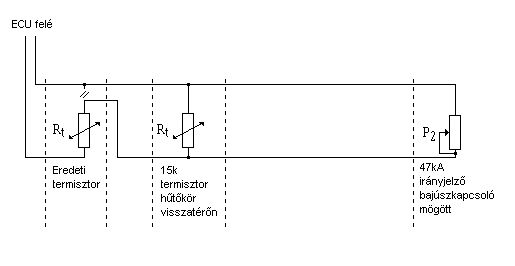

Talán egy NTC100k, ami 640 - 100000 között változik, -50 és 150 fok között, lesöntölve egy 47k-s logaritmikus potival, így ha a potit fennt felejtem, akkor is a termisztor húzza le az ellenállást, és 70 fokon már remélhetőleg csak 1,5k körül lesz az eredője. ez sorba kötve az eredeti jeladóval, az akkor 70 fokon kábé 2k lesz, vagyis a 70 fokos motort, ha elfelejtem letekerni, 20 fokosnak érzékeli. Szted úgy még jelentős marad a túlfogyasztás?
Van itt egy datasheet
Ezen a legelső, ami 2,5 ohmos, jól látom, hogy a legjobb lenne? -25 és 170 fok között működik.
Na kérem, itt van egy működő megoldás C18XE-re:
Ma az eredeti, ECU felé adatot szolgáltató hőfokjeladó vezetékét elvágtam, és sorba kötöttem vele egy 15k-s termisztort, azzal párhuzamosan egy 47kA-s potenciométert. A termisztort rögzítettem szigetelő szallaggal a hűtővíz visszatérő ágára (egész közel az eredeti jeladóhoz), utána polifoam csőhéjjal beburkoltam, kötegelővel ráhúztam. A potit meg az index bajúszkapcsolója mögé szereltem. A kötéseket zsugorcsöveztem. Eremény: potit fullra feltekerve hidegen pöccre indult 3/4 arányú etanollal, gázra nem dadogott, nem volt erőtlen. Az alapjárat 10-20 másodperc alatt felkúszott 1800-as alapjáratig, és a poti lefelé tekerésével (kb félállástól lefelé) szépen ereszkedett vissza. Ahhoz, hogy 1200-as hideg alapjárat legyen, olyan negyed állás kellett. Így már szépen el lehetett indulni vele, nem volt erőtlen, nem gondolkodott. Elindulás után már abból is lehetett lecsalni, 1-2km után teljesen le lehetett tekerni. Ja, mínusz 4 fok volt. Kapcsolási rajz mellékelve.
