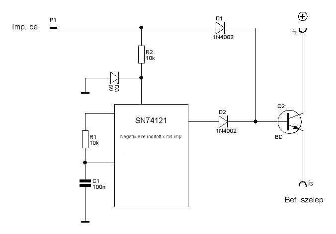

Van ez a Hunflex befecskendezési idő módosító. Bővebben: Link Megoldható olcsón, egyszerüen? Esetleg kapcsolási rajz? Ötleteket várok. Előre is köszönöm! HASZNÁLJÁTOK MÁR AZT A NYOMORÉK URL GOMBOT!! --miért kell mindig javítgatnom a linkeket?! vicsys

Á a képen pont lényeg nem látszik. Milyen IC van benne ott a kábelek alatt?
Sajna azt én sem tudom. Így találtam a neten.
"sima" időzítő lehet? hogy lehetne megoldani. Kap egy jelet, nyit, vár, és zár.

Szevasztok, alapból úgy működhet, hogy az impulzus megjelenésekor azonnal nyit (vagyis akkor "átlátszó" az áramkör), de amikor eljön az impulzus lefutó éle azt nem engedi, hanem kitartja még egy pár (tized) ms-mal. De ezt még finomítják, ahogy irta, a fordulaszám függvényében. Az alapgép még egyszerűen megvalósítható egy "különleges" monoflop áramkörrel...

Ezt olvasd már el ha lesz 1 pici időd: szabalyzat#XXVI Idézet: „Vicsyst meg ismerem,ő a nyírmeggyesi basszusgitáros” Hát én nem tudom te kikkel barátkozol, de ne vezesd félre az itt lévő fórumozókat! Még véletlenül sem járok Nyírmeggyes közelébe... Semmi közöm a basszgitárhoz. Idézet: „Azért kell javítgatnod,mert ez a dolgod.” A munkámba beletartozik a bannolás is... Idézet: „...honnan tudná mi hogy van.” Erre csak azt tudom mondani: Olvasni, olvasni, olvasni!!! Volna esetleg vmi kapcs. rajz "monoflop áramkörre" Ami tudná ezt a nyitást és kitartást. És a kitartási idő állítást. Köszönöm.
Nagy vonalakban igy képzeltem el...A 74121 környezetét sajna nem tudom szimulálni, nincs az alkatrész választékban, de ott az adatlap, az alapján ki lehet bogarászni...
Az IC A1-es és a B bemenetére: H szint, a trigger bemenet az A2 lesz. Az impulzus Q-n jelenik meg. Az RC-tag értékét a t=0,7*R*C alapján határozhatjuk meg. R helyett nyilván egy potit, ahol az időt állíthatjuk (az RC tag kapcsolását amúgy rosszul rajzoltam, úgy kell, ahogy az adatlapon irják). Ám lehet egy hibája a módszernek, mert a vezérlés által adott lefutó él után indul a monoflop impulzusa, de mennyivel??? Lesz a nyitási impulzusban egy kis gödör,amit egy kondival ki lehetne simítani. Szükséges értékét szkóppal figyelhetjük meg.
