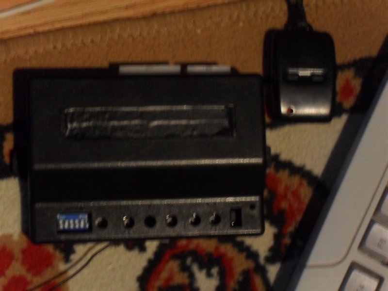

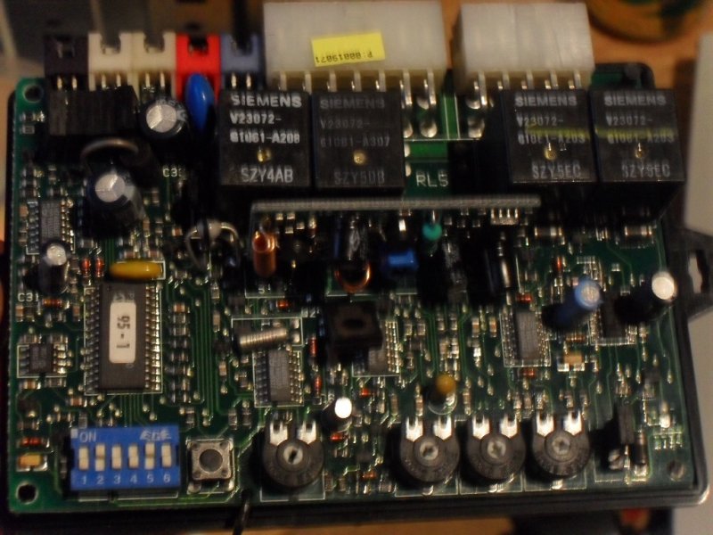

Kis segítségre lenne szükségem. Vettem egyOpelt amibe be volt szerelve egy FOXGUARD F18S3 riasztó. Sajnos a távban le voltak merűlve az elemek amikor vettem a kocsit , így ki sem próbáltam. Elemcsere után a táv működik , a riasdztó nem... Ha a biztonsági kulcsot elfordítom , a riasztó bekapcsolt de a távval nem tudtam kikapcsolni. Tudna esetleg valaki segíteni , hogy mi lehet a gond? Esetleg ha valakinek lenne hozzá bekötési rajza , illetve a dip kapcsolók állásáról valami leírása , azt is megköszönöm. Előre is köszönöm a segítséget.
Rakok fel egy pár képet erről a "csodariasztóról , hátha találkozott már valaki ilyennel más néven...

Pár órás keresgélés után .. a távirányító tipusa alapján megtaláltam a riasztóm "magyar" megfelelőjét.. ![]() RHINO HT18E !! (bár képet csak a RHINO HT18BE-ről van fent ,de látszólag nem sok a különbség. Tehát a kérésem az lenne , hogy akinek ehhez a típushoz lenne felhasználói könyve illetve bármilyen információja , hogy hogy lehet elemcsere után a távirányítót "újraéleszteni" ossza meg velem. A segítségeket előre is köszönöm. A link amit a riasztóról találtam : http://doverkft.hu/index.php?page=shop.product_details&flypage=shop...emid=1 Üdv mindenkinek : Imre
