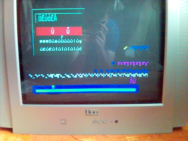

Mivel egyáltalán nem értek a TV-hez (csak kb. tudom hogy működik) ezért halvány lila gőzöm sincs mi lehet a tvénknek a baja. Hang van kép nincs, viszont a menü képe elő jön, de nem úgy ahogy kéne, ilyen krix-kraxok. (csatolmány)
Mi lehet a baja?

(#) Saggitarius válasza zenetom hozzászólására (») Dec 6, 2009 /
Esetleg tudnal pontos tipust adni: ITT XY
A gyanum: ha digitalis belsovel bir, akkor a VPU (video processzor unit) resz halhatott el, ahol a video jelbe keverik a belso jeleket (menu, txt stb), de akar hibas txt dekoder is lehet
(#) zenetom válasza Saggitarius hozzászólására (») Dec 6, 2009 /
A pontos tipusa: ITT 2163T
(#) ferzoo válasza zenetom hozzászólására (») Dec 6, 2009 /
Szerintem cseréltesd ki az epromot,egy ugyanilyen Tv.hez opciózottra és +javul.
Ez egy 8lábú Ic.amit a cpu vagyis controller mellett találsz.

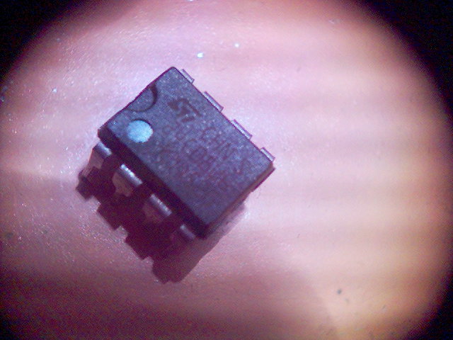

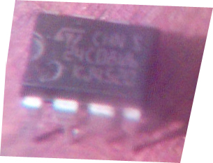

Megvan a 8 lábú IC, de semmilyen adatot nem találni róla. (bocsi a képminőségért, de ennyit tudok kihozni a telcsiből)
Ami az IC-re van írva:
ST CHN S
24CD8Wb (vagy 24CD8W6...)
KJ4520
(#) zenetom válasza zenetom hozzászólására (») Dec 6, 2009 /
Azt hiszem megvan.
Ez lesz az?
(#) Ricsi89 válasza zenetom hozzászólására (») Dec 6, 2009 /
Igen ez lesz az, de ebbe még adat is kell. Még fel kell tölteni a tv-hez való eeprom tartalommal.

(#) zenetom válasza Ricsi89 hozzászólására (») Dec 6, 2009 /
Akkor ez bizony megy a TV szerelőhöz...
szerk.: hacsak nincs valakinek egy ilyen égető ehhez az IC-hez meg a program
(#) kadarist válasza zenetom hozzászólására (») Dec 6, 2009 /
Üres eeprommal is meg lehet próbálni. Van, hogy feltölti alap tartalommal induláskor a vezérlő. Utána persze állítgatni kell a szervízmenüben az opciókat.
EEprom tartalom:Bővebben: Link
Rajz:Bővebben: Link
