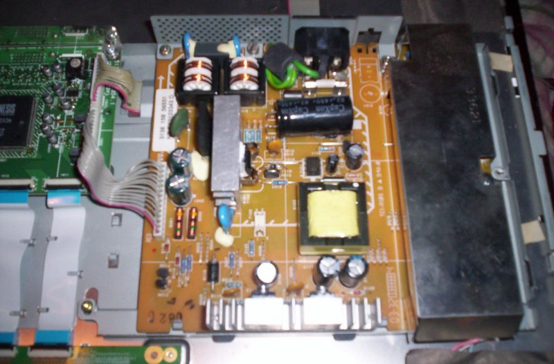

Lefényképeztem. A táp nem kattog. A feszültségek jók. Bekapcsolás után a logo bejön, majd utána semmi. háttér világítás van. Küldtem a képet. Köszi: Péter
Az lenne a kérdésem, hogy az LCD panel gyártója Innolux, vagy AOC (TPV). Szerintem nagy valószínüséggel fénycső hibás a cucc (érzel bekapcsoláskor fura szagot?).
Ha jól értem akkor a kijelző lekapcsol 2-3 mp után? Tápon a fényképen le van takarva fémburkolattal az inverter, vedd le le és elvileg alatta van egy elektrolit kondi. esetleg az nem púpos? ha a felsoroltak közöl egyik se igaz, akkor vedd le a tápot és az alján van két db 8lábú FET nézd meg, h nincs-e esetleg rövidzárba Ha igen csere! Ha nincs sehol semmi hiba akkor marad a mainboard hiba, általában a kristály szokott rajta elszállni, vagy van rajta egy eeprom, amibe a beállításokat menti. Cseréld le azt egy másikra nem baj ha új majd a proci beleírja a kis infóit. Szerintem elég sok variációt leírtam csak az a problémám, hogy látnom kellene és párat méregetni, így távlatokból segíteni elég necces. De ha elakadtál írj bátran.

Lefényképeztem az lcd panelt, /QUANTA DISPLAY INC.QD 17ER01/, és a panel alját. 2, 2 db. 4532A jelű ic van. Melyiket mérjem meg? Szégyenlem, de nem tudom hogy kel . Ebben is kérnék segítséget.
ok aoc gyártmányú fsc monitorod van!
a tápegység alján van kettő 8 lábú FET azokat kell megmérni, digitmultit tedd dióda víszgálatra és a két mérőtüskével mérjél rá a két oldalán, az egyik oldalon mind a 4 láb rövidzárba van a másik oldalához viszonyísd a mérést. az ellentétes oldalán nem szabad rövidzárba lenni a másikhoz képes! mérd meg mindkét FET-et ilyen logikával. A beültetési oldalon nincs púpos kondi? a képen nem igazán látszódott! ha csak a tápot rádugod 220-ra akkor nem melegszik valamelyik kondi fénycső nélkül? nyugodtan megfoghatod nem lesz semmi problémád?a fémlemezt szedd le ott is van 1-2 elko azokat is cseréld ki! Ha ezek se mennek akkor adj egy emailcímet megírom a telszámomat. szerintem megér 5 perces beszélgetést
A táp alján 4db 8 lábú van, a 14-es képen, mind a négyet megvizsgálom. Púpos kondi nincs.Holnap végignézek mindent, és jelentkezem. Korán keltem 4 órakor és már nem tudok kellően odafigyelni.

Megvizsgáltam a feteket, ahogy mondtad. Mindent rendben találtam. A kondik nem púposak, nem melegszenek. A pc bekapcsolásakor úgy reagál mint egy jó lcd, csak kép nem jön be. A monitor képernyője nem sötét hanem közepesen világos, mint mikor a menüt jelenítem meg, igaz, hogy az csak egy pár másodpercig marad meg. A háttérvilágítás egyfolytában üzemel. Amikor a pc a gazdaságos üzemmód miatt 5 perc múlva jelet ad kikapcsol és készenléti módba vált. Most mit tegyek? Talán az eeprom csere segítene? /24CO2W6/ Szerintem a táppanel jó. Köszönöm: Péter
Helló!
Valószínű a táp ok! LCD monitorokba van a fénycső van neked esetleg egy mindegy minlyen csak lcd monitoré legyen! próbaként rá kellene dugni egyet! Ezeke után valószínű a mainboa rd hibája. van rajta az eeprom megéri kicserélni.
