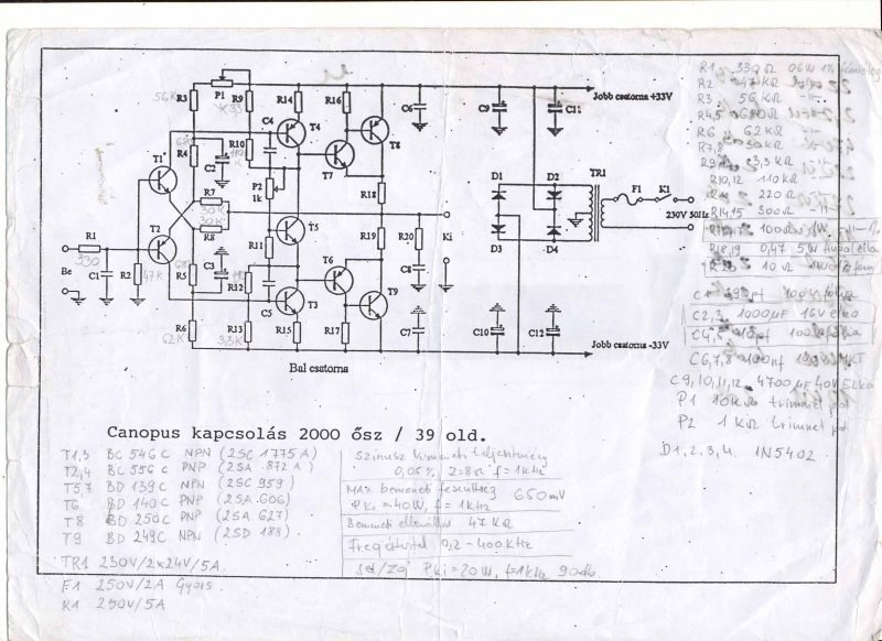

(#) peter1995 válasza hapro hozzászólására (») Dec 22, 2009 /
De nem akkor zúgott amikor széthúztam hanem kikor hozzáértem a csatlakozóhoz.Ez egy 100wattos erősítő.Ha segít felrakom a kapcsolását.Szóval akkor a félvezetők,vagy mi?Egyébként kössz.

(#) peter1995 válasza hapro hozzászólására (») Dec 23, 2009 /
Akkor a félvezetőket cseréljem ki.?De a trantisztor fűt mint állat és eddig meg nem melegedett csak alig.A heves melegedés lehet a félvezetők hibájátló?
(#) hapro válasza peter1995 hozzászólására (») Dec 23, 2009 /
A tranzisztor az egy félvezető. Ha az fűt akkor van rá esély, hogy nem az ment tönkre, de nem táplálj túl nagy reményeket efelé. A félvezetők gyakrabban szoktak tönkre menni mint a passzív alkatrészek. Mérés nélkül vakon ne cserélj ki semmit. A gyanús alkatrészeket kiforrasztod és megméred, ha jó akkor visszateszed, ha nem jó akkor cseréled. Jelen esetben a félvezetők gyanúsak, de az azokat meghajtó félvezetők nekem még gyanúsabbak lennének, ha a teljesítmény tranzisztorok melegek mint állat.

(#) peter1995 válasza (») Dec 23, 2009 /
De nem füstöl meg semmi csak melegszik.Mint állat azelőtt alig melegedett.Ja meg amikor ráadom a feszt akkor elkezd ropogni a trafó mint mikor túl nagy a felvétel.nem tudom hogy van-e összefüggés de gondoltam leírom.Szóval akkor próbáljam a diódákat?
(#) Dj TSM válasza peter1995 hozzászólására (») Dec 23, 2009 /
üdv
Ha a trafó pattog kis idö elteltével a bekapcsolás után,akkor rövidre van zárva,és melegedik a drót,a lakkozás pattog rajta.Szerintem neis gondolkozz sokat,forraszd ki a végtranyókat és ugy mérd le.
Ez a leírás egy baromi nagy zárlatra utal, ahogy írják is. Talán a tápot nézd meg, ott biztos tud lenni ilyen nagy zárlat ami a trafót ennyire leterheli. Talán az egyenirányítást nézd meg, az szokott elszállni néha.
Ma megnéztem.A kimeneti csatlakozón legalább 2-3 volt van mivel egy led rendesem világít rajta.A tranzisztorok meg kbb.:30mp után úgy felmelegedtem hogy a cin is leolvadt róla.Nem értek a tranzisztorhoz de nem lehet hogy ott van zárlat?Ja és ha bementei zárlattól mi mehet szét?
(#) peter1995 válasza peter1995 hozzászólására (») Dec 23, 2009 /
Vagy nem lehet hogy túl nagy feszt kap és attól melegszik.Mert hiába kötöm rá az mp3at és a másik végén a hangszórót semmit nem csinál csak zúg.
A nyákon semmi sem melegszik,és sérülést nem látok sehol.
Itt a kapcsolási rajza:
Mérni kéne. Így nem lehet mondani semmit rá. Bekapcsoláskor a szekunder feszültségek megvannak rendesen?
A táp feszültségek megvannak még a tápnál?
Rendesen szimmetrikus a feszültség?
Eddig működött?
Egyáltalán hány voltot kap a végfok?
A tápod hogy néz ki pontosan?
Mennyi az áramfölvétel? Primer és szekunder oldalon is.
Aztán ha ez az eleje rendben van, akkor lehet beljebb haladni a hiba kereséssel, a végfok felé.
Nemtudom mit gondolkodol azokon a végtranyókon,azokban van a zárlat,lekel kötni és kész,csak a végtranyók okozhatnak olyan zárlatot,mivel azok vannak közvetlen kapcsolatban a tápágakkal,ha a vezérlö tenyók lennének kisülve ami nemgyakori,akkor is károsodtak a végtranyók mivel,hogy maxra kinyittak a tranyók és többet nemzáródtak be.Egyszeü a dolog,erösitöt lekötni,tápforrást mérni,ha minden jó akkor csak a v=egtranyók lehetnek zárlatosak,végtranyókat ki és mérni minden feszt.A kapcsoláshoz kell lennie leirásnak is,mivel ez egy üzletben vásárolható készlet erösitö.Mérni kell a kivezérlö tranzisztorokat is szakadásmérövel.Ha sipol akármék láb közt akkor azt cserélni kell.Ugyanigy kell eljárni a végtranyókkal is,de tegyél biztositékot is mindkét tápágba.Próbára pedig legalább egy 24voltos kis izzöt köss a biztositékok hejére,ha baj van akkor világit,és azt is llátod mejik tápágban van a gubanc.
húha.Na mindenkinek a válasz.Szóval a bementőnél mindkét ágnál van biszti.Nekem tönkrement a mérőm a szomszédtól kértem egyet(őskori ,de a célnak megfelelt)eddig jó volt szépem működött minden.Ebből gondolom hogy a táp jó volt.Hogy most megvan-e az majd késöbb tudom megmondani de mindenesetre kössz a tippeket.Az egyenirányítás és a kondik nem melegednek.a trafó meg csak a normál hőmérsékletre melegszik.(épp hogy langyoska talán kb.:35-45C)
Akkor elkezdek méregetni,meg szakadást keresni.

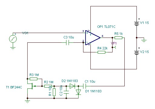

(#) mrex hozzászólása Dec 23, 2009 /
Uraim (hölgy csak egyszer volt amire emlékszem)!
A hangosítási projektem a célegyenesben és azonnal megszületett az igény a limiterre találtam egyet Eliot oldalán de nem tudom, hogy a 2N5459 helyett használhatok-e BF245-öt. Illetve hova helyezzem el az erősítőláncba a limitert. Az aktív hangváltó elé vagy minden végfok elé egyet? A melléklet fordítás a google-val
Üdv Mrex

(#) highand válasza mrex hozzászólására (») Dec 24, 2009 /
Ez nem limiter, hanem dinamika kompresszor, de már kezdem megszokni ettől az Elliot-tól, hogy semmi sem az, aminek mondja.
De hamár kompresszor, akkor annak piszkosul bonyolult és zajos.
Viszont itt van neked egy egyszerű és nem zajos, ami még lineárisabb is, mint az Elliott féle.
Az viszont érdekelne, hogy hogyan fordíttatsz le PDF tartalmat??
(#) mrex válasza highand hozzászólására (») Dec 24, 2009 /
A fordítást nyomtatom pdf formátumban .
Köszönöm a kapcsolást de a fájlnévben írod,hogy compresszor nekem limiterre volna szükségem.
