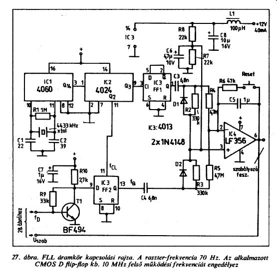

Bocs elnéztem! Rosszul értelmeztem a kapcsolást. A szabályozási kör adott, elég egyszerű kapcsolás, előállítja az egyenfeszültséget is. A picből kijövő kvarc pontosságú jelnek kell kb 60-70 Hz között lennie, a stabilizálandó jel felmehetne egészen 10 Mhz-ig, ennyit enged meg a cmos D flip-flop. Tehát a mért frekvenciát nem kell leosztani, csak a frekvenciamérő programot kellene egy timerrel bővíteni.
Lehet így is csinálni, de mi értelme, ha már teszel oda egy PIC-et? Az elég rugalmas, mindenfélét meg lehet vele oldani, akár még a FLL/PLL működést is, csupán program kérdése az egész.
PLL:
1. Egy etalon frekvenciát kell előállítani. 2. A "szintetizált" frekvenciát annyival osztani, hogy a kívánt frekvencia esetén a leosztott frekvencia megegyezzen az etalonnal. 3. A két frekvenciát egy fáziskomparátorra kell vezetni, a fáziskomparátor kimenete lesz a szintetizált frekvenciát előállító oszcillátor vezérlő jele. A gyakorlatban a legegyszerűbb fáziskomparátor, amit ilyen esetekben használni lehet, az a XOR kapu vagy egy oda-vissza élekkel billenthető (RS) tároló. A kapu vagy a tároló kimenetét persze átlagolni kell, hogy a megfelelő (egyen)feszültségű vezérlést kapjuk az oszcillátor számára. PIC esetében a következő módszert alkalmaztam, sikerrel: 1. Etalon frekvenciát rendszeres megszakítással állítok elő, itt úgysem arról van szó, hogy meg is kell jelennie valamelyik kimeneten ennek a frekinek, csak az eseménynek kell bekövetkeznie mindig ütemesen. 2. Az FM vevő oszcillátorának jelét egy 64-es, nagyfrekis előosztás után a Timer1 külső bemenetére vezettem. A CCP modult úgy állítottam be, hogy egy határérték elérésekor generáljon megszakítást és nullázza a Timer1-et, így gyakorlatilag lett egy 16 bites, programozható arányú frekvenciaosztóm. 3. A kétféle megszakítás kiszolgáló rutinjai a PIC egyik kimenetét állították be: az egyik megszakításban magasra, a másikban alacsonyra. A kimenetre egy egyszerű RC tagot tettem, mint átlagoló áramkört. Ez a módszer egy CCP modullal (de lehet, hogy csak ECCP-vel, a Timer1 nullázása miatt!) rendelkező 16F-fel is megoldható. FLL: 1. A "szintetizált" frekvenciát megmérjük. 2. A mért frekvenciát összehasonlítjuk a kívánttal. 3. A hibajel értelmében változtatjuk a szintetizált frekvenciát előállító oszcillátor vezérlését. Analóg áramkörökben a dolog úgy történik, hogy valamilyen, a frekvenciával arányos jelet állítunk elő, és ezt hasonlítjuk egy etalonhoz, a korábban belinkelt kapcsolás is ilyet csinál. Digitális megoldáskor, mint pl. a PIC-nél az egész mehet programból, mérsz, hasonlítasz, beavatkozol, aztán ezt csinálod végtelen ciklusban. Ilyet is proóbáltam a rádió kapcsán, ez is működött.

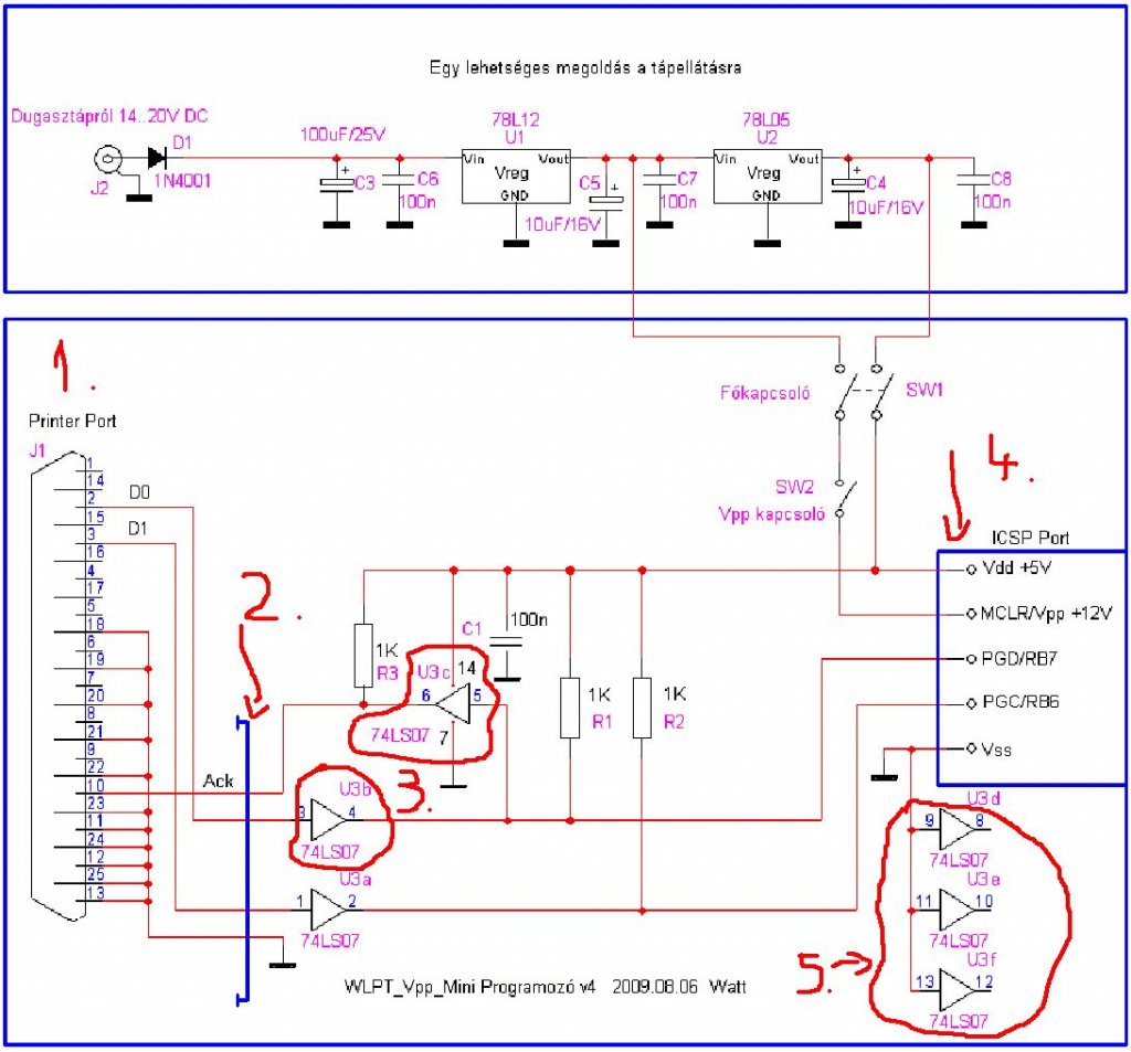

Olvasgattam és láttam, hogy a pickit2 elég jó kis szerkezet lehet, de ahhoz fel kell programozni egy 18F2550-et. Tehát elhatároztam megvalósítanám a watt féle lpt-s programozót, hogy a 18F2550-es picet felprogramozzam. A gondom az, hogy nem teljesen értem pontosan hogy is van ez az egész pedig elolvastam watt oldalát. Először is a tápellátást nem tudná ellátni komplettem a pc amihez majd csatlakoztatom az égetőt? Van minden gépen 12V és 5V biztos van szabad káben a gépben az oldalát kell csak kicsit megszellőztetni. A másik kérdésem, hogy mellékelek egy képet amin a kapcsolási rajz van megszámoztam és megjelöltem azokat amikkel gondom van. Az 1.-es a nyomtatóport. Ott honnan tudom melyik az 1-es láb/vezeték? Veszek egy kábelt szerintem nincs megszámozva, bár ha mégis akkor bocs. A 2.-el jelönt kék vonal az nem tudom mi. A 3. 74LS07 van 6db is belőle az nem tudom mi nem nagyon ismerem, tudom ez az én hibám. Ez egy db ic lenne? A 4.-et a pichez kell kötni? Mi alapján vagy hogy? Most spec egy 18F2550-et kéne felprogramoznom jó lenne pontosan ahhoz egy kapcsolási rajz ami elég részletes. A 5.-nél csak annyi a bajom, hogy azt abszolút nem értem hogy van. Vannak számok odaírva, de minek a számozása az? Ha valakinek van lelki ereje nekem segíteni az kérem segítsen.
0. Jó a PC táp is, csak vigyázz vele, mert elég sok Ampert tud, és ha valamit rosszul kötöttél be, akkor ott a táp lesz az erősebb. Másrészt egy zárlattal a gépet is leállítod, zárlat meg néha előfordul kisérletezés közben. Ezért szoktunk inkább olyan tápot használni, ami egyrészt nem ad túl nagy áramot sem, másrészt nem megy róla más, csak az, amit épp csinálunk. A 78L12 az már 200mA körül lekorlátoz, jó eséllyel kisebb kárt tud egy elkötés csinálni. Egy PC táp a 12V-os ágon viszont akár 20-25A-t is le tud adni, mire lekapcsol.
1. Ha veszel egy nyomtatóport csatlakozót, azon meg szokták számozni a vezetékeket. De a neten ha rákeresel az "lpt port pinout" szavakra, akkor lesz egy adag találat, ahol le van írva, melyik láb melyik számú. 2. Az szerintem csak annyit akar jelenteni, hogy onnan egy kábellel megy tovább a portról az asztalon levő égetőig az a négy vezeték. 3. Egy darab IC, ami hat független kaput tartalmaz, ezért van U3a...U3f-el jelölve. 4. Igen, a PIC-hez kell kötni. Watt honlapján nézd át az ICSP-ről szóló írást. 5. Ez az IC lábszámozása, így van jelölve, hogy melyik lábát hová kell kötni.

Oké, köszönöm. Még annyit az 5.-hez, hogy akkor az ic 8,10,12 lába szabadon marad?
Még azt kihagytam, hogy tápellátásra jó adapter is? Adapternél is 10-13V között kell, hogy tudjon kimérve vagy gyárilag ráírva? (Nekem van egy 9V-os 500mA és multiméterrel terhelés nélkül 13V.)
Elolvastam közbe a ICSP-ről szóló írást, de annak csak az értelmét fogtam fel, de konkrétan nincs benne, hogy hogy kell egy 18F2550-re rákötni.
Adapter is jó, ha utána stabilizálva van a feszültsége. Üresjáratban 13V, de már kis terhelés hatására is leesik 10-11V környékére, és elméletileg 500mA terhelésnél fogja a 9V-ot adni, tehát nem felel meg a célnak. Ha viszont át lehet billenteni 12V-os állásba, az már elég lehet, ha utána egy 7812 vagy 78L12-vel stabilizálod a feszültséget.
A 18F2550 adatlapját kell elővenned, és megkeresni benne, hogy melyik lábak a PGD, PGC, MCLR, GND és Vdd. Néha a PGD helyett ICSPDAT, PGC helyett ICSPCLK, GND helyett Vss, Vdd helyett Vcc jelölés szerepel, ezek egymás szinonímái. Az a három láb szabadon marad.

Értem köszönöm mindkettőtöknek a segítséget. Azt hiszem támnak egy nagyon régi pc tápegységét használom. Van rajta 5V és 12V gondolom azt nem kell szűrni meg semmi más hanem mehet rá egyből?(Annyira régi a táp, hogy ha bedugom akkor egyből adja a feszt terhelés nélkül viszonylag pontosan 1-2 tizedvolt eltéréssel. A főkapcsoló a 220-at adta a tápra ill. vette el.)

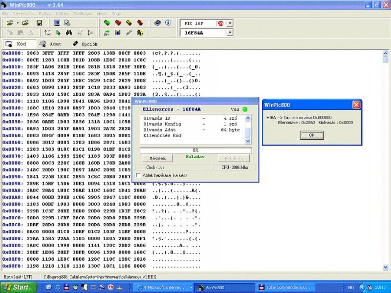

PIC programozásnál az alábbiaknál /Opciók/ mit kell beállítani? /Osc: WDT: PWRT: CP / Alapból minen be volt állítva és ellenőrzéskor hibát jelez, valamint a beirt fájl-t összehasonlítva az eredetivel nem egyezik!!! Ezekután feltételetzem, hogy nem is működne megfelelően. Köszi: Kepitu
Az, hogy mit kell beallitani, az az alkalmazasodtol fugg! Ha lenne tuti es egy az igaz beallitas, akkor nem lenne ertelme az opcionalis beallitasi lehetosegnek
Mivel beallitottad a CP-t (ha megnezed az adatlapot lathatod az a code protection) akkor ugye nem tudod kiolvasni a PIC programot, ezert ellenorzes sem lesz sikeres! Ennek ellenere a program lehet benne van mar es helyesen mukodik...
Köszi a gyors segítséget.
Minden pipát kiveszek az égetésnél, akkor sem egyezik, és a mellékelt hibaüzenet jön. további segítséget várok.
Nem tudnád a képet csak simán képként csatolni?
Sajnálom, úgy tűnik nem megy, de a lényeg ezen is látszik.
Pedig csak annyiból állna, hogy nem a Word-be illeszted be, hanem Paint-be, és lementenéd JPG vagy PNG formátumban...
Es miutan kivetted a pipakat csinaltal teljes torlest, vagy csak megprobaltad megint megirni? A CP ha egyszer be van kapcsolva akkor csak es kizarolag a teljes torles az ami kiszedi -- de az mindent kiszed, programot es egyeb beallitasokat is... epp ez a lenyege a "kod vedelemnek" (code protection). Igy ugye mas nem tudja kiolvasni a programodat, nem tudjak meg milyen fantasztikus kodot krealtal, nem tudjak ellopni az aramkorod meg akkor sem ha esetleg magat az aramkort felterkepezik (ugye mivel a kodod nelkul az mukodni nem fog...)
