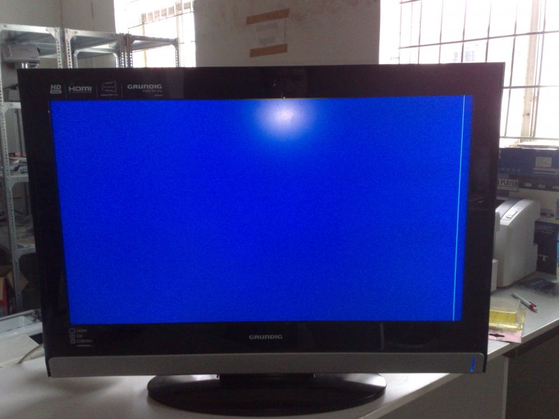

Sziasztok !
Egy kis segítség kellene.
Szerintetek mi lehet a baja a tvk-nek, ha ilyen a képe, amikor bekapcsolom?
Lásd a meléklet.
Meg van egy olyanom is amelyik egy pillanatra beadja a képet, majd kikapcsol.
Annak mi lehet a baja?
Meg egy olyan ami bekapcsolom és azonnal beáll készenléti módba.
Azzal lehet valamit kezdeni?
(#) _ampervadasz_ válasza hlado hozzászólására (») Dec 9, 2009 /
Akkor láttam ilyen hibajelenséget ( laptopnál ) amikor a videovezérlő szállt el.
Nem sok mindenből áll az egész kaszni. A legfontosabb minden, egy SOIC tokozású IC -ben megtalálható, és ha az elszáll, akkor kuka az egész.
Ezek azért is szoktak elpusztulni, mert nem megfelelő a hűtésük.
Pontosítok: megfelelő, de csak a jótállás idejére, ha érted.
Lásd az én HD TV -m: eredeti állapot, módosított állapot
idézek: A mikorvezérlő HD képtartalom esetén 58,9C feltudott hevülni, amúgy 51C fok környékén szokott lenni.
A hűtés cserével, 42,7 -43C fok a maximális hőmérséklet, teljesen mindegy hogy éppen HD, vagy nem HD filmet adtam be neki, mert csak 0,3 C fok volt változás. Minden esetben 10 percig hajtottam, maximális kontraszt, és fényerő melett, ugyan azzal a filmmel.
Persze semmi baja nincsen, csupán rutin takarítás közben kedvet kaptam a dologhoz és rendbe hoztam.
(#) kadarist válasza hlado hozzászólására (») Dec 9, 2009 /
A scaler-áramkör szűretlen tápja szokott ilyen érdekességeket csinálni. Átkondizás!
(#) zombee válasza _ampervadasz_ hozzászólására (») Dec 9, 2009 /
Egy ismerősom monitorja hasonlókat produkál, azomban csak a jobb szélső illetve a tőle 3 oszloppal balra lévő oszlop mentén. A monitorban 6 ilyen oszlop van összesen. Az is a vezérlő hibája vagy a panelen lógó szalagkábeles képződmény sérült meg?
(#) _ampervadasz_ válasza zombee hozzászólására (») Dec 9, 2009 /
Nem, az nem a vezérlő hibája, hanem a szalagkábeléé, aminek az információt kell szállítania.
értem. de csak bemelegedés után csinálja.
ha "kihűlt" akkor tökéletesen működik!
Ez azért érdekes, mert a kijelző ekkorát nem tud tágulni, szerintem ott valami más probléma is lesz.
Egy fényképet tegyél fel ide. Kíváncsi vagyok arra a hibás pontra.
