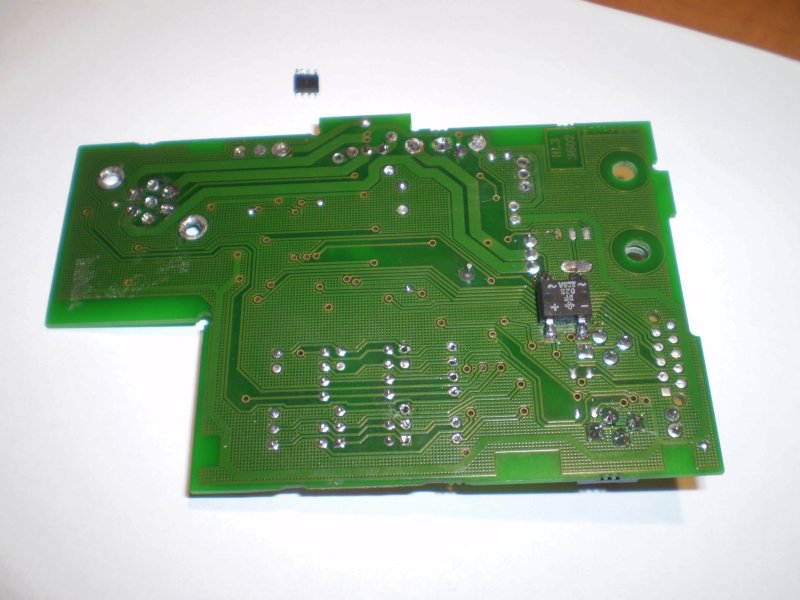

Sziasztok! Valaki látott már olyan panelt amit mellékelek? Van benne egy pic 16f876 meg egy mcp602 müveleti erősítő, a pic meghalt benne, megy 2 dolog hiányzik a panelröl ezeket bekarikázom, az érdekelne, hogy oda mi megy vajon? Esetleg kapcsrajzot tudna e valaki? A müveleti erősítőt kellene feltámasztanom, pic be a progit már megoldanám. A csati csatlakozó kiosztás érdekelne még esetleg, bár az szint biztosra rudom. Amit nem karikáztam be azokat már én bontottam le. Előre is köszi mindenkinek! Ja és ez elvileg a wsp 80 as vezérlője.
Szétnézek cégnél, de nem ígérek semmit, elméletileg van ilyen wellerünk. Kérdésem is lenne: Ha a pákának a fűtésének kapcsolását nem triakkal/tirisztorral oldom meg, hanem solid state ralay-al, az is megfelel, ugye ? Mégse DC PWM fűtést alkalmaznék, vagy az jobb lenne ? Egy ilyen SSR-t lehet PWM-ben vezérelni ??? Kiborg

Hali! Azt nagyon meg köszönném ha ki tudnád deríteni!
