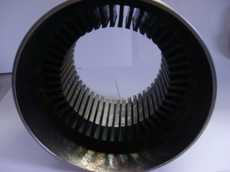

A rotorról csatolok egy képet, valószínű akkor ezzel van a gond mert az eredetin 12 pólus volt, ebbe meg 10 mágnes fért bele. Érdekes az elektromágnesesség...Ezek szerint egyáltalán nincs mit kezdeni vele, vagy esetleg az állórész kicserélése segítene?
hát igen a tiz mágnes nem jó,de az állórészt is át kéne tekerni ,mert igy csak nagyobb fordulaton fog termelni.
Ha a generátorod 36 hornyos, a forgórészed nem lehet 10 „körmös”. Meg kell találni a megfelelő méretű mágneseket, hogy kialakuljon az eredetihez legjobban hasonlító forgórész. Ha nincs lehetőség beszerezni ilyen méretű mágneseket, akkor lehet több kisebb darabból kialakítani. Vagy az is megoldás lehet, hogy az eredeti körmöket mágnesezed fel, Pl. hangszóró mágnes. De szerintem az autó generátort minden esetben át kell tekercselni, mert általában 4-5 menet van tekercsenként. És megmarad a nagy fordulatszám igény, sajnos. Én Pl. nemrég nekiálltam egy 48 hornyú generátornak, ebben valószínűleg a forgórészen több darab kisebb korong alakú mágnes lesz eltolva. Nekem így 16 „körömnek” kellene lenni a forgórészen. Ha, követem a 3 fázis,16tekercs/fázis elrendezést.

. Elhatároztam, hogy építek egy teljesen újat, a következő jellemzőkkel: 9tekercs / 100menet, és kétoldalt 2x12db 40x20x10 mágnesekkel. Szerintetek lehet ebből kihozni egy 12 vagy 24 voltos rendszert (kb 800Watt), max 500 fordulat/perc van. Jo lenne ha megerősítenétek elképzelésemet, nehogy úgy járjak mint az előző próbálkozásommal. Hálás Köszönet mindenkinek!
Azért én megpróbálnám újra tekercselni a generátort (ha már ilyen tetszetős rotort készítettél :yes: ). Nem biztos, hogy jó befektetés a tárcsa generátor, réz/mágnes/gyanta árak, a munkáról nem is beszélve. Ha különálló tekercseket készítesz, és egyenként egyenirányítod őket, akkor még lehet belőle jó generátor. Szerintem.
Mekkora átmérőjű volt az eredeti forgórész?
90 mm átmérőjűbe belefér 12 db 20 mm széles 3,5 mm-es légrésekkel. Ez a forgórész-állórész közötti 0,5 mm körüli légrésnél elviselhető. Az autógenerátorok legtöbbje, amivel eddig találkoztam, 90-95 mm közötti átmérőjű. Kivéve a Zaporozsec, ami mütyür. Tárcsagenerátornál édeskevés az az adat, amit megadtál. Mekkora lesz a mágnesek körének külső átmérője? Milyen vastag huzalból tekered a tekercseket? Mekkora lesz a távolság a mágnesek között? 500 fordulaton 800 watthoz kell legalább fél m átmérő, amiben a 9 tekercs semmiség. 12 mágneshez ekkora méretben akár 36 tekercset is rakhatsz átlapolással. Máskülönben csak a műgyantát pazarolod. 800 wattnál 12 volton 66 A !!!, 24 volton 33 A kell. Ez már legalább 3-as, 2-es huzal még 3 fázisnál is. 3-as drót = 7 mm2. 7*6A*1,73 (gyök3)=72A Normál ventillátorral hűtött motorban 6A/mm2-t meg lehet engedni. Műgyantába ágyazva kérdéses.

Hiába ragasztja váltott pólusokkal, ha 12-es osztás helyett 10-essel akar 3 fázisba sorbakötözgetett tekercselést gerjeszteni. Ez a legnagyobb hiba.
A fordítva gerjesztett tekercsek kioltják egymást.
