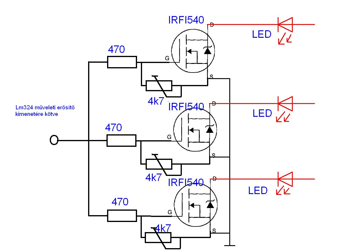

Hali mindenkinek!
Szeretnék építeni egy RGB stroboszkópot. Maga a stroboszkóp rajz az megvan, avval itt nem szeretnék foglalkozni.
De a színek fényerő szabályozásával igen.
Én a rajzon látható módon szeretném megoldani a dolgot.
A fetet zárnám le ha kevesebb fényerőt szeretnék.
Jól gondolom én ezt? Jól rajzoltam? Vagy valamit elhibáztam volna?
Még valami: Ha netalán az összes fet le van zárva akkor nem sütné meg az LM324-et ami folyna?
Előre is köszönöm!

Valaki nem tudna ebben segíteni? Bővebben: Link
Délelőtt írtam és valószínűleg átsiklottak felette jópáran
Előre is köszönöm!
