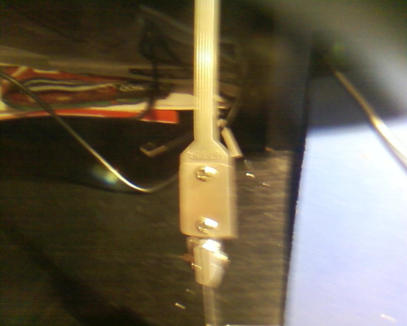

A rugólemez hosszanti síkjának (oldalnézetben), egy vonalban kellene lenni a rászerelt kar síkjával, vagyis párhuzamos, akkor tökéletes a beállítása. Egy kar dúrvább kireszelését már elvégeztem én is, ime: Szia.

A hall szenzorokat célszerű úgy elhelyezni, hogy ne akadájozzák a rezgőrendszert sehol annak mozgásában. Az alapra ahol a rugórőgzités , és a tekercspár is el van helyezve, a lehető legközelebbre kell felerősíteni, hogy a mozgó kis mágnes kellő távolségban haladjon át fölöttük. Egy képet töltök fel a kicsi (vendég) mágnes elhelyezésáről. Állíthatóra lett az is kialakitva, igy bármilyen helyzetben rögzíthető. - A Hall IC-ket is kicsit állíhatóra, (fogatható) érdemes felszerelni. Pl. a rezgés szinkronizálásához be kell a "0" helyzetét állitani, hogy automatikusan el rudjon indulni a rezgés. Az óra vezélőjét szitén kicsit forgathatóra célszerű, mert ezzel az index helyzetét tudjuk befolyásolni. Szia.

A Hall IC-ket valóban jó egy hosszabb nyák egyik végére ültetni, a másik végét egy csavarral az alaplapra, és elforgatható lesz a kis mánes íve alatt, ha ahoz méretezed a nyáklemez hosszát. Még néhány kép egy szerelt kar-mágnes-vendégmágnes-rugólemez összeállításról, és egy alaplapi stabil rögzitőröl. Szia.
