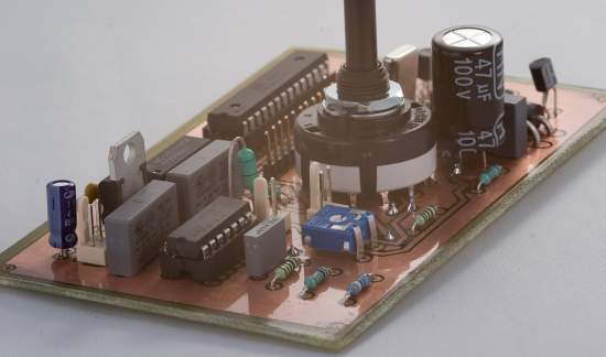

Jól láttam a fotón, hogy a vezetősávok az egyik oldalról a másikra csak külön furaton mennek át és alkatrészlábnál nem?
Idézet: „A vezetősávok az egyik oldalról a másikra csak külön furaton mennek át és alkatrészlábnál nem? ” Igen, a könnyebb otthoni megépítés miatt direkt plusz munkával terveztem így (a dokumentációban írtam róla): - Otthoni 2 oldalas nyák-készítés esetén ne kelljen a galvanizálást megcsinálni, se kelljen a TOP oldalon az alkatrészek lábait forrasztani (CHIP-ek, nagyobb kondik lábait nagyon nehéz forrasztani a TOP oldalon). Ezen megoldással elég a 2 oldal VIA-iat összekötni kis darab vezetékekkel. Nekem könnyen sikerült. - Aki csak 1 oldalas nyákot szeretne vagy tudna elkészíteni, az is tudja megépíteni a készüléket (ilyenkor elég néhány szigetelt légvezetéket beforrasztani a BOTTOM oldalon a TOP oldalon talált vezetősávok helyett). - Nyák-gyártatás esetén olcsóbb az 1 oldalas, vagy a galvanizálás nélküli 2 oldalas. Természetesen a galvanizált 2-oldalas (drágább) nyák is kérhető.

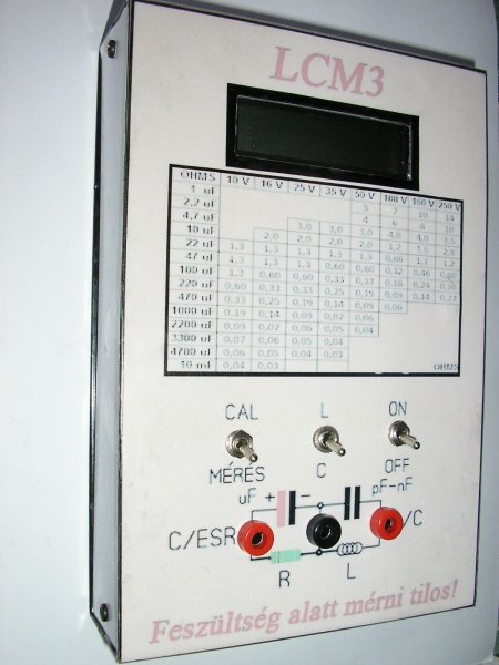

Megépítettem az LCM3 műszert,csak a panelt és a mikrovezérlőt vettem,a többi alkatrészt magam szedtem össze,tökéletesen működik.Köszönet degussnak és p_istvannak a kifejlesztésért s,hogy megosztották velünk ezt az értéket,nagy hasznát fogom venni! Még egy apróság,én HDM16216-2A típusú 2x16 karakteres LCD kijelzőt építettem be,ez HD44780 (KS0066) kompatibilis,de a fent nevezett kijelzőnél a kettes láb a +5V (Vdd) és az egyes láb a GND (Vss) és nincs háttér világítás,míg a "sima" HDM16216 kijelzőnél az egyes láb a +5V és a kettes a GND.Figyeljetek rá,ha ilyet használtok!

A múltkor nem voltak képeim az elkészült LCM3 műszeremről,most pótolom engedelmetekkel.A doboz kicsit nagy lett,ez volt kéznél,a lényeg,hogy az én asztalomon férjen el.A képen látható 0,0pF kijelzést még 1 óra múlva is tartja.Sajnos, nem a legjobbak a képek,bocs.Egy lakatostól így sikeredett a masina.
