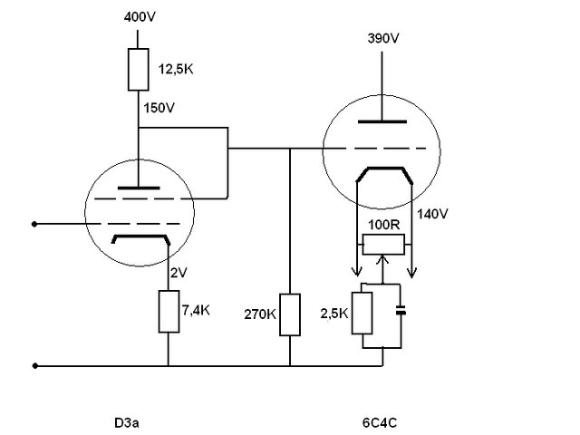

Nem látom sajnos a rajzot...pedig érdekelne.

Van sajnos egy pár hiba a rajzodban.
Ha a 6C4C-t a szokásos, 250V 60mA munkapontjában szeretnéd üzemeltetni, akkor a rácsán a katódhoz képest -45V-ot kell beállítani, ezen a rajzon ott +10V van Annál is inkább baj van a rácson, mivel a D3a hatalmas értékű katódellenállása miatt a meghajtócsövön alig folyna anódáram és még a leírt 150V-nál is magasabb lenne az anódfesz!!! A 270kOhmra egyébként nincs szükség. Tehát helyesen a D3a anódfeszültségét 95V-ra kell beállítani, egy nagyobb értékű anódellenállással és kisebb katódellenállással. Érdemes lehet ez utóbbit a szokott módon elkóval áthidalni, különben nem lesz elég a fokozat erősítése... Egyébként igen, szokták a D3a-t triódaként bekötni, még a gyártó is ad hozzá triódakarakterisztikát az adatlapon
Sőt triódaba kötve irigylésre méltó 41mA/V a meredeksége.
Korábban nekem is ajánlottad meghajtócsőnek a D3a-t a 6C33C-hez. Időközben találtam egy olyan kapcsolást 6C41C-hez ahol alternatívájaként említik az E180F, E280F és E810F csöveket, igaz egy SRPP meghajtás felső pozíciójába. Az első kettő jóval olcsóbban beszerezhető, mint a D3a, sőt ha jól értelmezem az E180F-nek van orosz megfelelője is a 6ZS9P. Sajnos ennek csak 17,5mA/V (triódába kötve 21mA/V) a meredeksége, így sejtem önállóan kevés lenne. Viszont érdekelne, hogy van-e ezeknek a csöveknek az audió célú felhasználásával valamilyen tapasztalatod?
Akkor kérdeznék mielőtt újra elkezdenék számolni. A munkaegyenes megrajzolásakor el kell osztani a tápfeszt az Rt-vel. Tápfeszültségnek az ellenállás előtti vagy utáni értékkel kell számolni? És még egy: Ha jól sejtem a nagyobb erősítéshez meredekebb munkaegyenesre van szükség, de mitől lesz negatív előjelű?Kondi amit említettél a katódellenállásnál: hogy méretezik ezt?
A munkaegyenes megrajzolásakor az Ut-t elosztod Ra-val (Rt-vel ahogy Te nevezted), ezt jól írod. Ez adja az Ia-max-ot, ez lesz a munkaegyenes felső pontja. Az Ua=0V fölé kerül. A másik pontja az Ut. A tápfesznek a szűrt DC feszt kell venni, ami a tápegységből kijön. Az Ra-n esik egy bizonyos értékű fesz, az anódáram, és Ra értékének függvényében. Ami az ellenállás után van, - ahogy írod - az cső anódja, és a föld között mérhető fesz, de nem azonos a tápfesszel! Hanem Ua=Ut-URa az értéke. Ha jól számoltál, és jól beállítod a munkapontot, akkor a grafikusan megszerkesztett ábrának passzolnia kell a kapcsolásban mért értékekhez. Jól gondolod, nagyobb erősítéshez meredekebb karakterisztika szükséges. A negatív előjel az erősítésben a fázisfordításra utal. A katódkondit nem tudom hogy méretezik, de gyakorlatban minél nagyobb az értéke annál alacsonyabb frekit is átvisz. Kb 100µF "szokott" lenni. De küldök még egy nagyon jó olvasnivalót a munkapont beállításról ebben szerintem megtalálsz mindent.

Köszi a magyarázatot! Így már azt hiszem nekiállok megint számolgatni, úgy szerintem könnyebben megértem.
