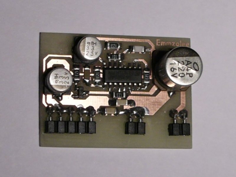

(#) emmzolee válasza ferencz istván hozzászólására (») Dec 20, 2009 /
Hello
Én is Samsung ML-1640 -es nyomtatót használok.
Nincs vele semmi gondom.
Itt egy link: SMD panel Ezt nyomtattam. 135g-os műnyomó papírra, rávasaltam erősebb rányomás nélkül közepes hőfokon, és ilyen lett. Tök jó.
Amikor nyomtatási képre teszed a nyáktervedet, akkor milyen a szine a képen a nyákrajznak? Mert ha nem fekete, akkor egy függvény alapján átszámolja a gép szürke árnyalatosra, és hajlamos lesz pöttyökből kirajzolni a mintát. Tudod, mint a fekete-fehér újságokban a képek. Akkor sz.. lesz.
A nyomtatóbeállításom közönséges. semmit nem kellett állítanom, mert nem vettem észre a változtatásokra semmi változást. Még akkor sem, ha vastag papírra állítottam. Nálam is még a gyári toner van, és be is vagyok gittelve, hogy mi lesz, ha egyszer kifogy, és az utántöltő nem lesz jó. Gondoltam, ha nem válik be, akkor kidobtam 2700Ft-ot az ablakon, mert annyi a legolcsóbb utántöltő. Aztán ha nem jó sehogy, akkor megveszem a gyári tonert 25ért.
