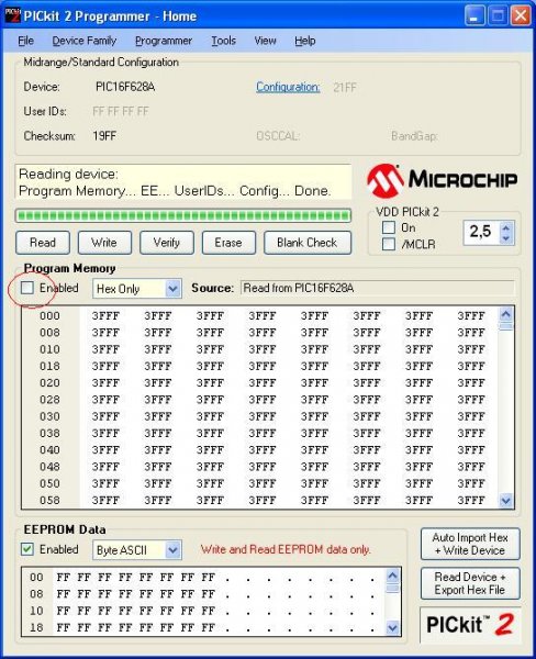

Ic megoldás elvetve. A pic 16F628 adatot kiolvasni ki tudom csak az asm nincs meg hozzá. Van valami program amivel vissza lehet fordítani a hex-et.

Nem kell fordítani. Az égető programban szokott lenni valamilyen lehetőség az adatok átírására... Másik megoldás, hogy a szöveget egy új projectben az EEProm területre beírod (DE "Szöveg"...). Lefordítod és csak az adat EEProm tartalmát módosítod... Nem tudom, milyen programot használsz, a PicKit2 kezelő programja tudja mind a kettőt... Szia

Pickit2 van de még csak ismerkedek vele, majd megpróbálom. Köszi
A beállítás a képen.... Szia

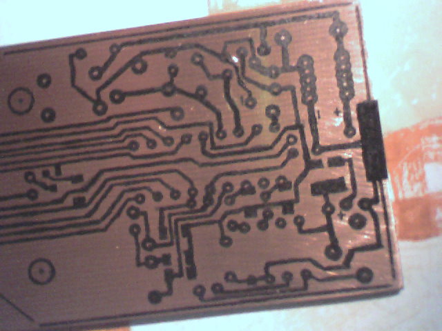

Sziasztok. Készítem a nyákot 3. próbám, de 3-4 vonal nem látszik. A kérdésem, hogy filctollal berajzoljam az a 3 vonalat ami elig látszik vagy érdemes újravasalni? (Gondoltam, hogy ha átrajzolom filctollal és az elég akkor jobb lenne átrajzolni. Esetleg meg tudnátok mondani, hogy a edding 140s filctoll jó e ehhez valami ohp marker permanent van ráírva még.)
Előre is köszönöm a válaszokat. (Képet mellékelek róla. Egyébként a többinél is vannak pici hibák.)

Sziasztok. Először is boldog karácsonyt! Másodszor megcsináltam a vasalást reggel. Vonalszakadás sehol se volt, de nem lett teljesen tökéletes ezért átrajzoltam 1x alkoholos filccel (marker permanent edding140s). Kérdés elég e így vagy mégegyszer razoljam e át? (Mellékelek néhány képet.)
Ez már elég lesz. Így sikerülnie kell. Amúgy nagyon szép lett.

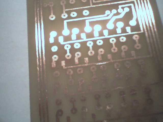

Szia/sziasztok. Kész a távirányító és a rotor maratása. Szerintem tűrhető lett. (Bár a képek nem jó mindőségűek sajnos.)
Vonal szakadást sehol se látok, de erősen gondolkodok, hogy az egészet vékonyan átcínezzem. (Sajnos a forrasztással gondban leszek mert még nincs meg a forrasztópákám, de amint haladok valamire jelentkezem.)
Ne bántsad főleg ha nincs megfelelő páka (azzal sem érdemes) mert még rosszabbak lesznek a sávok! A vékonyak nagyon hamar elégnek! Ha pillanatpáka vagy sima fűtőszálas van hosszú legyen a hegye és a lehető legkevesebb ideig forraszd! Gyantát törj porrá és acetont vagy denszeszt keverj össze vele és kend le ha beforrasztottad és lemostad (érdemes lemosni mert esztétikailag is szebb meg zárlatot is okozhat a ráégett gyanta stb)

Szia. Egy pisztoly pákám van sajnos. Egy forrasztópáka projekt is fut az órával párhuzamosan ezért a forrasztópisztollyal átcínezem a rotoron kívül az összeset a rotort meg majd ha kész lesz a páka. Nagyon véknyan akarom és csak alacsony hőmérsékleten így könnyebb is lesz majd beforrasztani a dolgokat. Ha elkészülök az egésszel akkor meg belakkozom a forrasztott részt. Így jó?
Helló. Ez az első nyákom ezért csináltam vasalással és jóval olcsóbb is. Pénzbe alig kerül csak sok szabadidő és kitartás kell. Kis odafigyeléssel viszonylag jó minőségűt lehet csinálni. Sok tapasztalatot szűrtem le a mai munkám során. A filctul tökéletes javításra nincs alámaródás. Maratás előtt zsírtalanítani kell (erre késöbb jöttem rá mivel valahol nem marta le) a legjobb ezköz számomra a rozsdagátló volt. Pár másodpercig dörzsöltem és aztán már mehetett is a maratóba a filcet nem károsította. Az átrajzolás az tényleg nehéz ezt bevallom, de nem lehetetlen jó munkát csinálni (megjegyzem nagyon olcsón).
