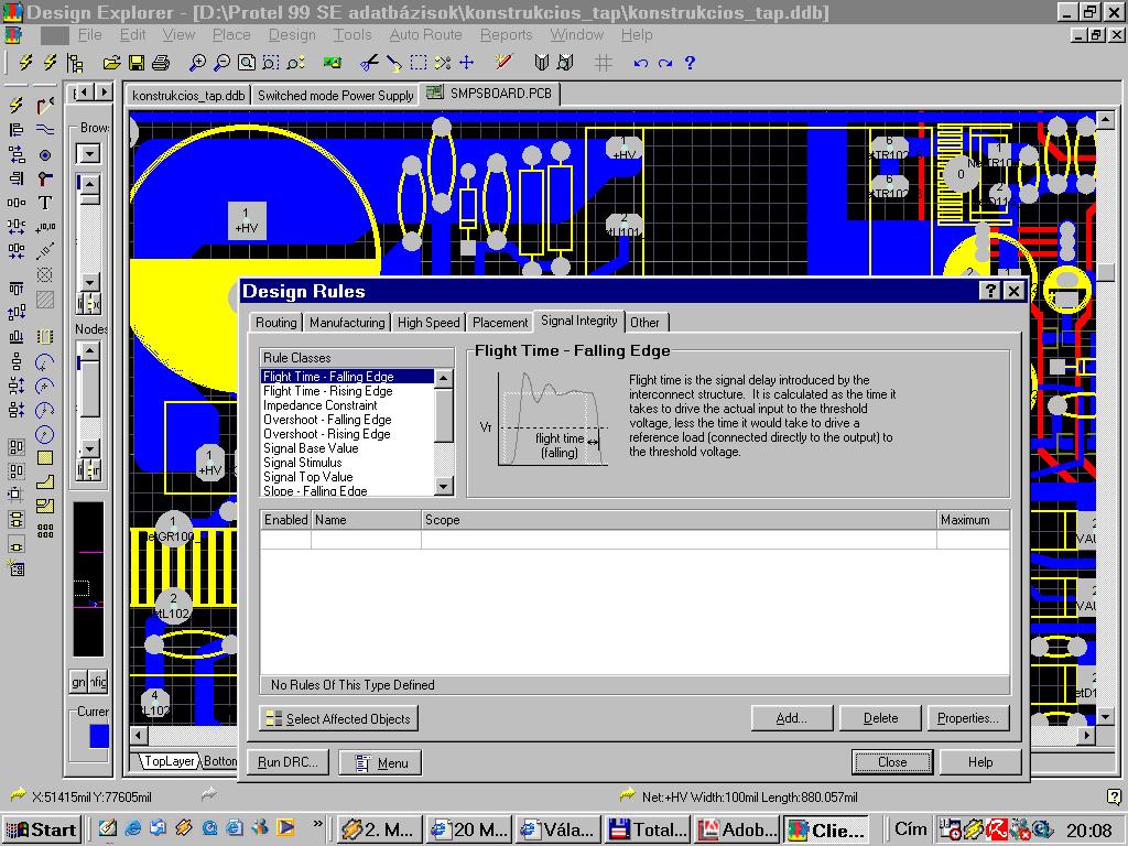

Két probléma jött elő, mindegyik a nem megfelelő NYÁK tervezésnek tudható be: A mikrovezérlő (16F877A) és a DDS között kommunikációs hibák mutatkoztak, nem mindig sikerül a Tuning Word beírása a DDS-be. Ha a kvarcot 20Megáról kicserélem 6Megásra, akkor a hiba megszűnik. Ez valószínűleg azért lehet, mert a nyák üres részei el vannak takarva GND-vel, és nagyok a kapacitások a GND és a vezetékezés között. Erre én ezelőtt nem is gondoltam, mert nagyon sok nagyfrekis cuccnak GND-vel eltakart nyákja van. A kisfrekis kvarc azért gáz, mert frekiszámláló is lenne beépítve, ezért ki kellene minél jobban húzatni az órajel frekvenciát. A másik gond az, hogy szinteltolásra illetve offszetbeállításra használt kommersz opamp (LM358) bemenetei összeszedik a DDS nagyfrekis összetevőit és 2-3 Megás kimenő frekinél begerjed az egész És a világ összes 100n-ja is kevés hozzá.Itt valószinűleg a az 50Megás kvarcoszcillátor modul is belezavar a dolgokba. Az AD9835-el pedig az a probléma hogy nem megy ki 25 Megáig, csak olyan 17-ig (50 megás mclk mellet) A nagyfrekis műveleti erősítő (THS3122) is jobban torzít a kelleténél, bár ez nem számottvető a többi probléma mellet. A THS3122-őre nem találtam beszerezhető helyettesítő darabot, mert a kimenő jelszintnek 20Vpp-nek és 50ohm kimenő ellenállásúnak kellene lennie. Az egészben az a bosszantó, hogy próbapanelen összeállított áramkörnél az első két probléma nem lép fel, és most már a második panelemet dobom ki. Viszont az AD600 nagyon bejött, megvan a 35Megás sávszélesség, alíg torzít valamit. Ezt az IC-t nagyon jól összerakták!
Hááát igen az elvirajz és a próba panel / NYÁK terv sok sok különbség van . Nem megfelelő mintázattal sokat lehet szívni. Sajna ez csak a összerakás után kerül elő. ...
. Van 1 2 szimulátor progi is amivel stripline hálózatokat lehet méretezni több száz megáig (gigáig). Igaz ottan meg sok sok paramétert kell megadni a nyákról is ... .Te meg éppen az adott elérhető nyákot használod. Az általam közölt konstrukcióban elválaszották a RF és digit részeket .. talán nem véletlenül .Tápszűrésre kevés a C tag ?! akkor lehetne LC szűrőtagoka is berakni soros L (n*10-100mH) a tápfeszbe minden IC tápja elé. Frekimérés miatt mért kell 20 megás kvarc ?! A PIC RA 3/4 lába szokott lenni frekimérőbemenet ottan 50 megáig képes számolni a belső osztója is . Itt az oldalon lévő 16f84es frekimérő is 4megás kaviccsal működik. Vagy annyiféle műveletet végez a PICed hogy nincs ideje a 6 megás órajel esetén kiszolgálni a funkciókat ?
