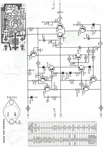

Üdv.Ugye azt mondtátok hogyha behalnak a tranyók akkor maxra kinyitnak és nem csuknak be.Nem lehet az hogy tényleg kinyiltak és e miatt túl terhelődnek és ezért melegszik ilyen hevesen?mer a több tranyó nem melegszikHa ez a helyzet akkor a végtranyókat kell cserélni
(#) Imi65 válasza peter1995 hozzászólására (») Dec 24, 2009 /
Figy. Péter!
A végtranyók általában zárlatosak lesznek, akár egy csomópont. Nem kinyitnak, hanem összeolvad a belsejük egy nagy golyóvá (képletesen), és minden lábuk mindegyikhez rövidzár. Így - ha zárlatos lesz egy tranyó - akkor az nem feltétlenül melegszik túlságosan. A környezetében viszont minden melegedhet, az E ellenállástól a tápdiódákig, trafóig minden, ha nem gondoskodtál megfelelő védelemről (itt elsősorban olvadóbiztosítóra gondolok).
Valószínű, hogy a melegedő tranyó a jó, a hideg meg a zárlatos.

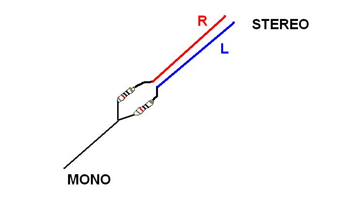

Sziasztok! Van egy 1x 40w-os végfokom,és a hozz vettem a Tesco-ba 1000.-Ft-ért 2x0,5 wattos hangfalakat! Összeszereltem előerősítő gyanánt, jól is szól fel is erősíti a hangot. De az a gond vele hogy nagy az alap hang zúg! Ha hangosan hallgatom akkor nem tűnik fel, de ha halkan akkor lehet hallani a zúgást! Erre szeretnék valami egyszerű megoldást! A segítséget előre is köszönöm!

Igen a tranyók halálát okozhatja az hatúlvolt vezérelve és emiatt nyitva maradt,vagyis átégett a kollektor emiter,ez esetben ez a két láb a tranzisztoron belül zárlatban vannak egymással,de ugyanúgy kiég a végtranyó ha rövidzár volt a kimeneten és eközben az erösitö magas hangeröre volt vezérelve.A lényeg,mindenképpen mérni kell a tranyókat,ha végtranyó hibás akkor valszeg a vezérlö tranyó még jó,de a hozzávezetö ellenállásokat is ellenörizni kell,megesik rövidzárkor,hogy a vezérlö tranzisztoroknál elszáll 1-2 darab néhány 100 ohmos ellenállás.De ha nincs kiégve egy végtranyó semm,és mégis nagyon melegednek,akkor a diferenciál erösitö részben keresd a bajt,ellenörizni kell a nyugalmi áram beállitást is,meg minden eggyes ellenálás értékét mert feltételezésekkel nemlehet elöbre jutni,ha pedig a hozzáértés hiánya a gond,akkor inkább megkellene nézetned valakivel aki vágja az ijeneket.

Igen akkor is zúg! Megvettem a sima 2x0,5 wattos 2.0-ás csipogókat,és kikaptam a kis panelt. Nos én ezt úgy csináltam meg,hogy a panelek a bemenetét összekötöttem! R,G,L ! Az R-t és a L-t Összekötöttem! Lehet hogy nem jó ötlet. De ha nem kötöm össze akkor is zúg! Ha leveszem a hangerőt teljesen akkor is zúg. Te rátapintottál a lényegre!!
(#) subwoofer220 válasza gleccser16 hozzászólására (») Dec 25, 2009 /
Szia. Még egyszer megnéztem! Ha teljesem le van véve a hangerő aakór mélyen zúg, és ha felveszem a hangerőt akkor már keményebben zúg .

Nos a 40W-os végfokozat elé miért is kell pontosan az erősítés Neked? Tudható a végfok típusa, illetve a jelforrásé? Ha nem szolgáltat elegendő kimeneti jelfeszültséget a műsor forrásod, akkor lehet változtatni a végfokozat visszacsatolásán is, hogy érzékenyebb legyen.
Ez belekerülhet legalább 3Ft-odba.
A 2xfél W-os PC hangosítóba egy primitív tápegység található, ami a Végfok IC-nek csúfolt kis erősítőegységedet alig szűrt tápfesszel, és brummal látja el. Mivel úgy okoskodtak gazdasági okokból kifolyólag a kici occo szakik, hogy a kici occo hangszórón nem hallható a 50-100Hz-es brumm úgysem, ezért kici occo tápot tettek bele. Te ezt tetted most halhatóvá, a 40W-osod végére akasztott hangsugárzóddal.
Próbaként, ha lekötöd a táprészt, és egy 9V-os elemet kötöl rá, rögtön elmúlik a brumm.
Az R-L-G jelentése Right=jobb; Left=bal; Ground=föld, ill. test.
R-L-t, egy-egy 10kOhm-os soros ellenálláson keresztül kösd össze, ha a két csatornát monosítani szeretnéd.
(#) subwoofer220 válasza szamóca hozzászólására (») Dec 25, 2009 /
És hogyan lehet megoldani .hogy a végfok érzékenyebb legyen? A képen egy hasonló panel látható! (csak az enyém kicsit régebbi)
PANEL
Igazad van,rákötöttem egy 9v-os elemet és megszűnt a zúgás. A hozzá való táp az 6v-os. Sajnos akkor vennem kel egy karton 9v-os elemet!

Hello.Na ma kivettem a két végtranyót és ugy kapcsoltam be.Hát először a hangszóró nem búgott,de az egyik BD135-ös tranyóhoz kötött 100ohmos ellenállás elkezdett füstölni meg izzani.Akkor most mi rossz(az ellenálláson kívül)A végtranyók vagy a BD135-ös aminél kiment az ellenállás?(a T8as tranyóról van szó és at R22es ellenállásról)
Szia ! Találtam egy profi 9v-os tápot ,és nem zúg vele! Még csak az lenne a kérdésem hogy ,így gondoltad a sztereóból Mono-t ahogy a képen látható?
Ha mégse így kell ,kérlek rajzold le nekem! Köszönöm!
(#) szamóca válasza subwoofer220 hozzászólására (») Dec 25, 2009 /
Igen!

(#) peter1995 válasza peter1995 hozzászólására (») Dec 25, 2009 /
Hopsz a kép nem látszik,de az ellenállás a tranyó E lábához van kötve.

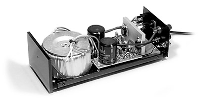

„Publikus a rajza?”
Természetesen igen és azt is szeretnénk ha minnél többen megépítenék ezt a véget hisz egy nagyon jó kis erősitőről van szó ! A foto albumomban megtalálható , a layout ha kellene valakinek annak szivesen adom hozzá
(#) szamóca válasza CIROKL hozzászólására (») Dec 25, 2009 /
Én twisztelettel igényt tartanék a tervdokumentációra. (egy cső talán nem fog ki rajtam.)
Amilyen toroidot hirdetsz, annak nem magas a feszültsége ehhez a kapcsoláshoz?
(#) CIROKL válasza szamóca hozzászólására (») Dec 25, 2009 /
A HTA-30 -as nálam csak 60 voltról megy , éppen ezért arról a trafóról természetesen le kell tekerni egy pár menetet amit aztán vissza is kell tekerni a cső fűtésének . Amit én ugy oldottam meg hogy mindkét trafóra tekertem 3,2 Volot , ez sorban 6,4 a cső fűtés .Bővebben: Link A layt küldöm ! De hová?
