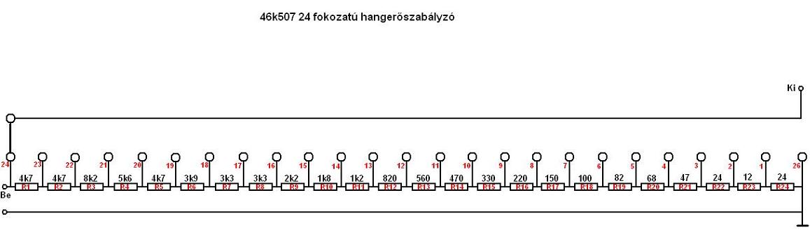

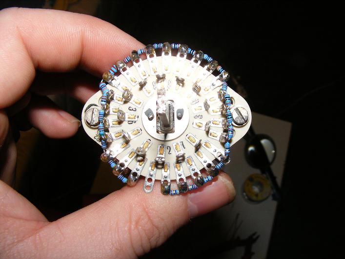

Ma összeforrasztottam a második forgótárcsás hangerőszabályzómat, immár loudnes nélkül.

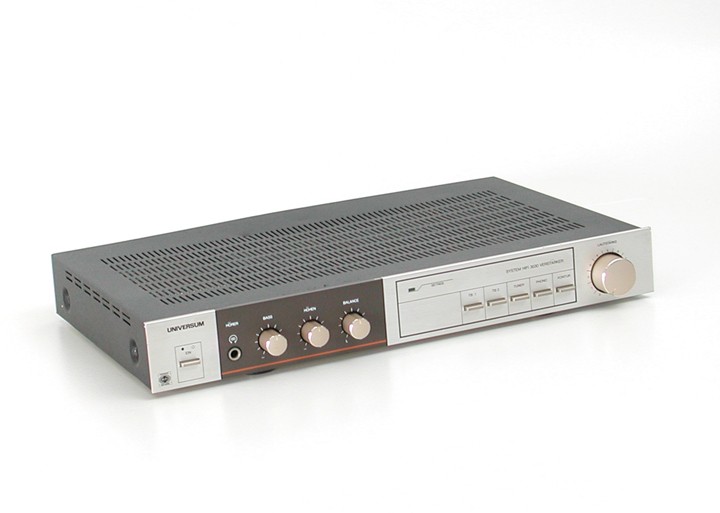

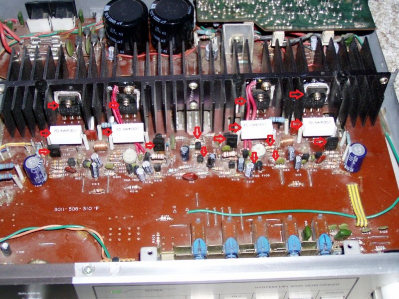

Üdv uraim. Egy érdekességet szeretnék megosztani veletek. Vettem egy öreg erőstőt a neten 2990-ft-ért. Universum-VTC3931-es típusú. Hibásként is árultkák, gondoltam már csak a doboz is megér ennyit,meg ha jó a trafója akkor ugye már nyetem is. Egy doboz és egy trafó már többszörösébe kerül ennek. Szóval megérkezett szétszedtem. A jobb oldal teljesen leégve,de a bal oldal meglepetésemre hibátlan. Beszereztem az alkatrészeket, volt amit mindkét oldalon cseréltem a szimetria miatt,(nem kaptam pont ugyanazt). Meghallgattam és leesett az állam. Egyszerűen jellemezve gyönyörűen szól. Szerintem súrolja a HIGH-END kategóriát. A négyéves SONY erősítőm elbújhat mellette hangzásra. Igaz,hogy nem egy faldöngető erősítő ez,de a minősége lenyűgöző. Teljesítménye: 4ohm-35watt.
A belső képen bejelöltem mi lett cserélve.
(#) Imi65 válasza takigab hozzászólására (») Dec 27, 2009 /
Lehet, egyszerűbb lett volna nyilazni, mit nem.
(#) J-O-E válasza takigab hozzászólására (») Dec 27, 2009 /
Ez megérte a kockázatot, a teljesítménye megfelel a gyártási idején használt hagfalak és egyébb erősítöknek.

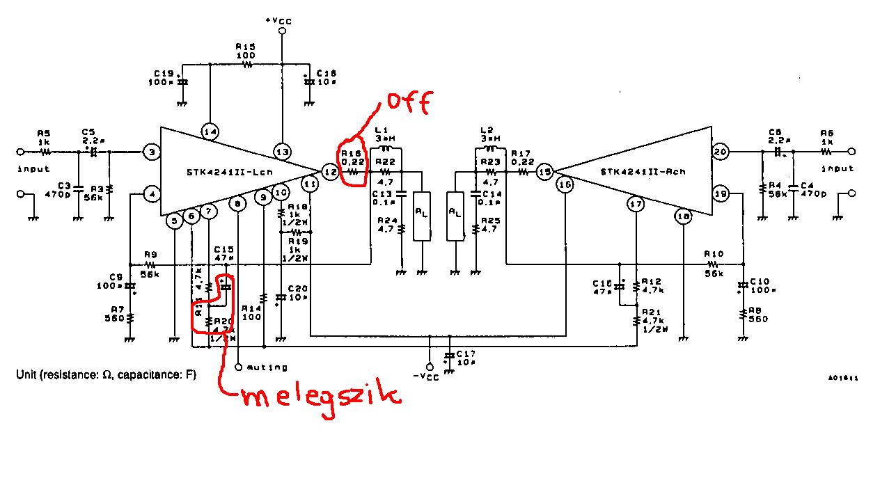

Még mindig az stk4241V-ös projektemen ütyködöm, és rájöttem , hogy az LM1036N egy nagy sz*r. Ő okozta végig a gerjedés, ráadásul csak fél csatornát vezérelt stb...
Végülis addig kísérleteztem vele, hogy tegnap valami oknál fogva a végfok bal oldala elkezdett gyengébben szólni. A mai napra aztán már végképp meg sem mukkant.
Remek, szedtem is szét és elkezdtem méricskélni. Hamar megtaláltam a lehetséges hibát. Az ic után van egy 0.22 ohm-os 5w-os ellenállás. Mérném és semmi.
Olyan lehet hogy valamitől kimegy? Pedig max 5w ha volt a kivezérlés. Ja és utánna lévő 47u-s kondi és 47k ellenás melegedik. A hangfalon nagyon halkan lehetet hallani a zenét.
Tedtem fel képet. Miért mehetett tönkre és ez lehet az oka hogy melegednek a leírt alkatrészek?
(#) gleccser16 válasza Massawa hozzászólására (») Dec 28, 2009 /
De ezt az ic túlélhette? Nincs itthon 0.22 ellenállatom, de ha egy darabka huzallal teszt céljából helyettesítem, lesz valami baja?
okés, kipróbálom ellenállás nélkül. teszek neki valami 100ohm-ost a hangszóró helyére és meglesem melegszi e igy aztán kötök rá egy hangszórót.

(#) J-O-E válasza gleccser16 hozzászólására (») Dec 28, 2009 /
Azok a 0,22 Ohm ok 5w-osak kell hogy legyenek, és leégett?
Valami nagyfrekis gerjedés volt az előerősítőnél vagy csak ki lehelte a lelkét?!?
Vagy segítettél neki?
(#) gleccser16 válasza J-O-E hozzászólására (») Dec 28, 2009 /
5w-os is mind kettő. Csak az lm1036-os hangszínnel próbálkoztam mert veszettül gerjedt ám. De ma kiszedtem az egészet, majd nézek valami más hangszínt...
Hogy magas frekin gerjedt-e azt nemtudom, nincs itthon szkópom.
Szerintem ez vághatta gajra. Még nemtudom más valami baja van-e. De azért a kondit is kicseréltem.
Holnap egy 1 ohm os ellánállással (csak ez a legkissebb ithon) kipróbálom.
