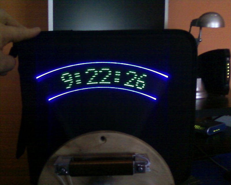

Sziasztok! Már alig vártam a reggelt,hogy a kísérleteket tudjam folytatni! Most is tökéletes az óra képe csak "remeg" szellemkép semmi! Kitoltam egyik irányba az offset hallszenzort és érdekes lett az eredmény! Volt amelyik szám jó volt de merre eltoltam azon a felén szellemképes lett! Ha középen van a hall pontosan akkor a jó!
Szia! Kísérleteiben arra jutottam,hogy a hall szenzoroknak pontosan középen kéne lenni teljesen fedve egymást! Ha bármelyiket elmozdítom változik a kép! Az lenne a kérdésem,hogy egy pár tranyóval nem e lehetne olyan vezérlést csinálni,hogy egy hall vezérelje az órát mert szerintem a remegést ez okozza! Ha tudsz valamit kipróbálom!

A remegés nálam is előfordult, de a kis mágnest vízszintesen elforgatva 180 fokkal, rendbe jött a kép stabilitása. (Ennek oka talán az, hogy 2x is kapcsolgat a Hall, a mágnes közelítésére és eltávolodásakor is. Ki kell próbálni). Ha szkóppal megnézed amikor jó, akkor van egy felfutó, majd lefutó, és újra felfutó él. Igaz, ekkor a rezgető tekercskivezetéseit is valószinüleg meg kell majd forditani, mert a visszacsatoló fázis is megfordul, és leáll a berezgés. Nálam kb. a középvonaltól 20 fokra el van forgarva az óra vezérlő Hall IC helyzete, ekkor jó az "alap" index értéke. (RTC nélkül!). Nemsokára kipróbálom a "kétírányú" kijelzést is. Szia.

Elindult az oda-vissza kijelzésű program nálam is. Első körben az index miatt, kb 180 fokkal "odébb" volt a "vissza" kijelzése. Ahogyan összehangoltam, itt 124 lett a Diplay Offset 2. értéke, ekkor teljesen fedték egymást a kiírások, nem láttam szellemképet sehol, a végeknél sem! Ha csak egy egységnyit is állítok a le/fel értékén, azonnal "elkenődik" a kép. Egy bizonyos szintű berezgés a kijelzésben, (ez megvan a csak egyírányú rezgésben is, és nem mechanikai eredetű), nekem úgy tünik valamilyen "gerjedés" okozhatja ezt a problémát. Lüktetésszerüen történik, (hullámzás), ami arra utal, a tápfesszel lesz valamilyen szürési gond valahol. Most ezt fogom alaposabban átnézni, Neked megírtam miröl is van szó. (Külső labortápról járatva 14.6v-19.5V- közötti intervallumban, amikor a 78s12 után már megvan a fix 12V, mindig változott az amplitudó a külső fesz. függvényében(?)). Jöjjenek a képek és egy kis videó is. Szia.

A kétírányú kijelzés elindulásáról készült felvétel lemaradt, pótolom. - Az amplitudónak egyáltalán nem szabadna vátozni a külső tápfesz fügvényében, amikor már a stab 12V megvan. Itt az a a helyzet, hogy pl. 15V-nál teljes kitérés van, 15.6V-nál csak éppen leng egy kicsit, aztán 16V-nál megint van normális kitérés, viszont 16.4V-nál épphogy csak mocorog a kar, és így tovább. Ez nagyon nagy gond. Sziasztok.

A kétírányú kijelzés egy "gyári" óra sikeres tanulmányozása után merült fel, amikor kiderült, annak igen lassú a rezgési frekvenciája. Ezeddig elkerülte a figyelmünket ez a lehetőség, (miért olyan szép a kijelzése, hiszen alig tud párat rezegni), és nem nagyon kellett Hp41C társunkat sem biztatni, megoldotta a programjában. Ez a program komolyan nagyszerűen kezeli, és külön választható is mindkét kijelzési forma a rezgésnél, melyik tipust akarjuk megjeleniteni. Én személy szerint is nagyon örülök ennek a fejlesztésnek. Szia.
Köszönjük, hogy nem kérsz licensz dijat... Olyan sok ötletet kaptam már a kedves fórumtársaktól, hogy a nyilváltatása hosszabb lenne, mint a program. A kétirányú kijelzéssel van is probléma, nem is kevés: - A rezgés idejének osztása a pontok idejének meghatározásához: a kerekítés hibája látható patexati képeinek bal oldalán. - Nem egyenletes rezgés miatti szellemkép megjelenése. - Az érzékelés pontatlansága is szellemképhez vezet. - Nehezebb nyilvántartás, emlékezni kell melyik kijelzés hol jár (Minden RAM rekesz fel van már használva...) - A beállítások tárolása az RTC -ben (itt is elfogyott a hely). Nagyon közel járunk ahhoz, hogy kihozzuk a 16F886-ból mindazt, amire képes.... Sziasztok |
