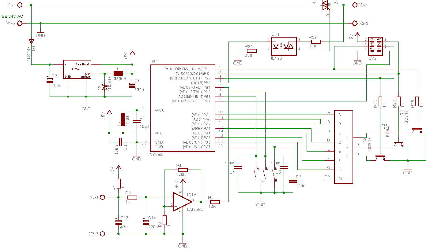

(#) Krisz03 válasza kendre256 hozzászólására (») Dec 16, 2009 /
Lehet, hogy túlbonyolított, de ne engem okolj, ilyenekkel van tele a vízköves topik, ahonnan szedtem. Megrajzoltam magamnak, és kicseréltem benne pár ellenállás, hogy a nekem megfelelő frekvenciákon sugározzon.
Ahogy janyjozsef is írja, a KI1 és a KI2 pontokra kerül a piezo. Én csak egyszerű jumperrel jelöltem, nem rajtam a panelra a piezot.
A csatolt elképzelésedet még azért kipróbálom, ha ezt így rá szabad kötni az AVR-re. Az ellenállások értéke maradjon az eredeti, tehát a bázisnál 10k, a kollektornál pedig 470 Ohm?
(#) Krisz03 válasza Krisz03 hozzászólására (») Dec 16, 2009 /
Kipróbáltam. Így is pattog.
Ja, és az előbb lehet, hogy félreérthető volt: KI1 és KI2 két külön piezohoz tartozik.
(#) kendre256 válasza Krisz03 hozzászólására (») Dec 16, 2009 /
Szerintem nem kellene pattognia, de egy oszcilloszkóp mutatná meg, hogy mi is történik valójában.
(#) janyjozsef válasza Krisz03 hozzászólására (») Dec 16, 2009 /
Akkor szerintem lassan egyértelmű, hogy a program a hibás.
Az okozza a pattanó hangot.
(#) icserny válasza janyjozsef hozzászólására (») Dec 17, 2009 /
Folyamatosan kellene kelteni a hangot, hogy ne legyen közben szünet, s kvázi folyamatosan kellene hangolni - valahány periódusonként egy egységgel növelve vagy csökkentve a periódusidőt.
(#) Topi válasza icserny hozzászólására (») Dec 17, 2009 /
Ezért mondtam a CTC-t. Direkt erre való. Továbbá kettős pufferelt minden változója a timernek ebben a módban (kivéve ICRx) így ha új értéket írsz bele, akkor teljesen periódus helyesen a következő periódusban fog csak update-elődni. Így nem lesz pattanás!
Több oldallal ezelőtt mondtam, hogy amit akartok, arra CTC-t kell használni. Ami a cikkemben volt csipogó, az max arra jó. Többre nem. Arra, hogy bármelyik lábon csipogni lehessen.
