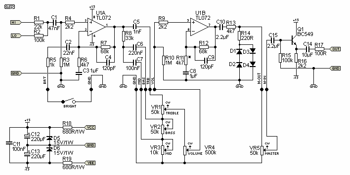

(#) soos csaba hozzászólása Dec 25, 2009 /
Szevasz,CIROKL,miert nem szabad hoza teni hangszinszabajozót?.Én ugy szeretném hogy legyen egy ojan erösitöm amiben egy tökéletes akkusztikus A osztáju vég van és lehesen szabájozni rajta a hangszit és a bemenetet tudjam legaláb osztani4 fele.
(#) CIROKL válasza soos csaba hozzászólására (») Dec 25, 2009 /
Nos a hangszinszabályozót az A-osztályú erősítőhöz vétek betenni ! Nézd ha te akkor is ragaszkodsz hozzá akkor tegyél bele , de akkor minek az A-osztály ? Amit meg belinkeltél :Bővebben: Link azt tudod -e hogy micsoda ? Ez egy gitár torzitó rajza ! ezt csak akkor használd ha gitározni szeretnél az A-osztáyún ? A bemenet választóval semmi gondom , csak csupán én más egyéb megoldást választanék ! Legalábbis olyant ami kevés vagy semmi aktív alkatrészt nem tartalmaz . Most gondolj bele csinálsz egy A-t és a végére teljesen szétbombázod a hangzását mindenféle öszze - vissza bemenet választóval meg hangszinszabályozóval , reméllem érted mire akarok utalni ?
(#) soos csaba válasza CIROKL hozzászólására (») Dec 25, 2009 /
Igen értem hogy mire akarsz utalni.Én arol a rajzrol azt hidtem hogy sima hangszinszabájozó,igaz nem volt hozá semi leirásom,és ezért gondoltam hogy jó lesz.A bemenetválasztót azt már megépitetem az működik.Én azért még sem vagyok tisztába azal hogy te miért elenzed a hangszinszabájozó beiktatását,ugyanis akor miért teszik akor bele minden Clas A osztáju Technics erösitöbe öket,és miért nem csinálnak csak simán egy véget beléjük.Nekem is volt egy ijen Clas A osztáju Technics erösitöm,ami integrátos volt és nem tranyos sajnos,ugyanis mindég vágta ki magábol a végfok ic ket,és tuladtam rajta.Namost én egy ijen jo minöségü erösitöt szeretnék öszerakni ithol.Ha az a elöfok nem jó akor mijen két sávos hangszinszabájozót ajánlanál hozá?jó volna ha volna rajta balance is.
Én nem ellenzem a hangszinszabályozó használatát ! csak csupán utalni akartam rá hogy az A-osztályhoz nincs szükség erre ? De mondottam is hogy ha te akarod akkor építs és használj amit csak akarsz , hisz ez a te saját rendszered lesz !
„Clas A osztáju Technics erösitöm,ami integrátos volt és nem tranyos”
Viszot ezzel egy csöppet tévúton jársz , ezek a feliratok azokon az erősítőkön csak reklám ! Semmi közük az A-osztályhoz , ha csak az előerősítőjük nem tartalmaz ilyen konstrukciót ? Még mindig azt tudom mondani neked hogy építsd meg a végfokot egy erre a célra kitalált , megvalósított dobozba . Aztán ha te ugy gondolod akkor építs hozzá egy akármiféle előfokot /hangszinszabályozot / egy másik dobozba .
