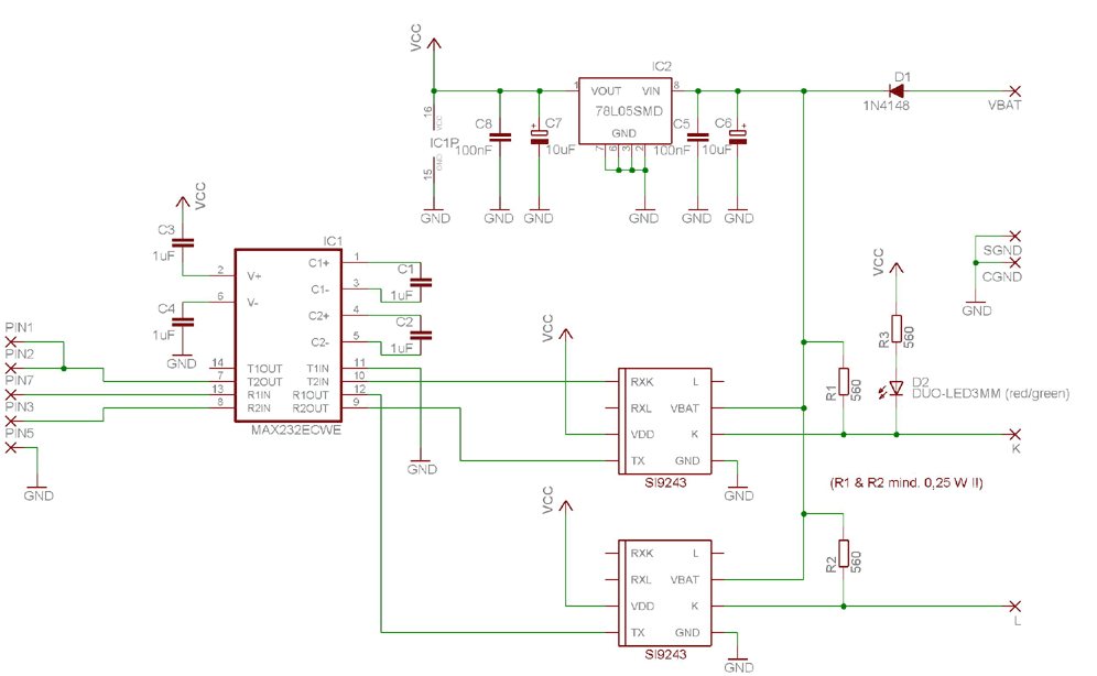

Akkor OK! Ezt a masinát a Tech2-es progival és egy sima KKL illesztővel is tudod diagnosztizálni. (...de jobban jársz egy multiplexerrel!
)Te döntöd el , hogy megveszed vagy megépíted. Mármint a KKL illesztöt, mert multiplexert ?! ....még nem láttam jó rajzot.)A multiplexert mondjuk itt is megveheted !!! ...progival eggyüt!
Értem, köszönöm!
Ha úgy döntök, hogy mégis megpróbálkozom a megépítéssel, melyik kapcsolást ajánljátok? Üdv!
Akár ezzel is próbálkozhatsz, ....vagy nézz szét egy kicsit előbbi oldalokon.
A multiplexert azért javasoltam, mert nem kell vacakolnod a lábak dugdosgatásával.

Húúúú ...nem ! A Vag progival nem lehet opeleket vallatni! Tech2 progit nagyon sok helyről le lehet tőlteni. (Itt is fel vólt rakva egy párszor.)
A lábak dugdosására azért van szükség, mert az Opelnél nem egy lábon van a diagnosztika. Különböző funkciok, (motor, ABS, szervókormány, rádió, váltó) más-más lábakon vannak. Az alábbi Bővebben: Link-en is irva van.
Nem értetelek félre. De egy egyszerű KL illesztöt válasz ki - az előző oldalakon pont erről vólt szó - ...az SI-st ajánlom, de ua. olyan jó az MC-s verzió is!KL -MC33290
koszi szepen .kezdothet az epitkezes.
Szia.Mivel nekem is sokat segítettek,ezért megpróbálok én is segíteni.Az SI-s változatot én is megépítettem és szépen működik.Programokhoz raknám még a VW Tools nevűt is.Ha kell az L vonal is akkor a kapcsolási rajzot építsd meg.

sestleg nem lenne egy rajzod egy nomal tokozasu ic hez nagyon meg koszonem.es nem tudom megnyitni a harmadik file t
A harmadik fájlt Sprint Layout-al tudod megnézni.És abba a max 232 az normál tokozású.Az SI9243-mat csak SMD kivitelben lehet kapni.
