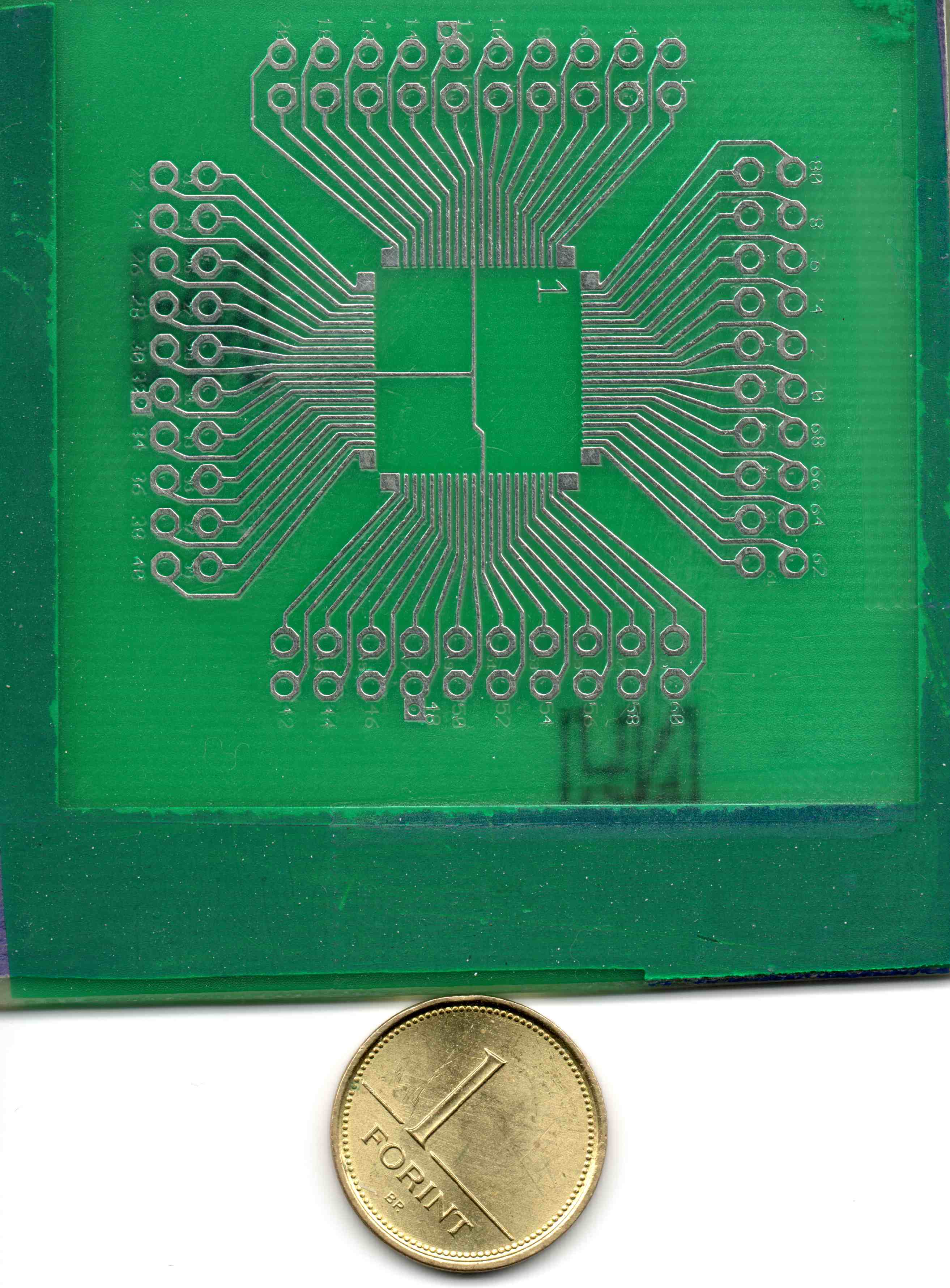

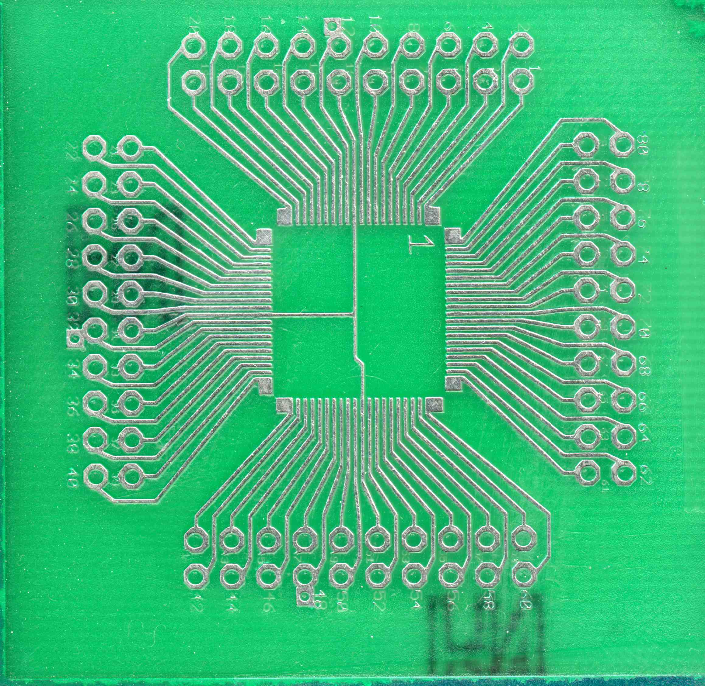

Sziasztok. Ma megint ráértem és próbálkoztam, már majdnem tökéletes apró hibák még vannak, de hát ez volt a második lötstop próbálkozás.
(#) Frankye válasza Zsika hozzászólására (») Dec 26, 2009 /
Nem rossz! De vajon mitől vannak benne az apró pöttyök/buborékok?
(#) Frankye válasza (») Dec 26, 2009 /
Elképzelhető, bár nekem inkább arra hajaz, hogy a felvitelkor "sérült" (túlhevítés), vagy került valami alá.
(#) Zsika válasza Frankye hozzászólására (») Dec 26, 2009 /
Az lehet.
(#) Ricsi89 válasza Zsika hozzászólására (») Dec 26, 2009 /
Na már majdnem jó. Esetleg nem lehet, hogy nem teljesen tiszta a nyák? Plusz egy megjegyzés. A fúródat lassan cserélni kellene, mert látszik, hogy nem fúrja szépen a rezet. :yes:

Na én is próbálkoztam újra. A múltkorinál rájöttem, hogy nem tudom majd szétteríteni az ónt mer a forrszemek túl kicsik ahhoz, hogy a pákáról a plusz ónt el lehessen vezetni, ezért inkább a vezetékek teljes hosszát meghagytam lötstop nélkül. Nincs még körbevágva és beégetve. Az égetés után egyenletesebb lesz a felület.
Felrakom azt is ahogy körbe lesz vágva. A sötét keret a maratófólia maradéka. Most nem leoldottam, hanem fémdörzsivel szedtem le, és hát ott a szélén nem igazán csiszálgattam hisz az úgyis leesik.
Sajnos a lábaknál a hajszál vékony számok alámaródnak mire a rezet leoldja a marató, de lehet hogy azért, mert kb. olyan vastagok a számok mint a réz vastagsága a nyákon Ez már valami elvi határ lehet.
Remélem mindenki képben van még mekkora volt az egyforintos
(#) Sir-Nyeteg válasza gulasoft hozzászólására (») Dec 27, 2009 /
Nagyon szép, nagyon jó, de.. izé... van ennek értelme egyáltalán így?
(#) gulasoft válasza Sir-Nyeteg hozzászólására (») Dec 27, 2009 /
Persze hogy van. Forraszd be ezt a 80 lábút lötstop nélkül, és lötstoppal. Szerintem rájössz Te is mi értelme van. A lötstopp arra való hogy ne forrassz össze lábakat. Ha kész még lefújhatod korrózióvédő lakkal.
Tapasztalat: ilyen processzoroknál nem számít ennyi lötstop, Sőt!: nem is szoktak ehhez lötstoppot rakni
Gullwing lábnál meg nem a padeket fogod összezárlatozni, hanem feljebb.
Egyébként szép.
Lehet hogy most meg fogsz lepődni de raknak. Vettem gyári panelt a chipcad-nál és az is lötstoppos volt.

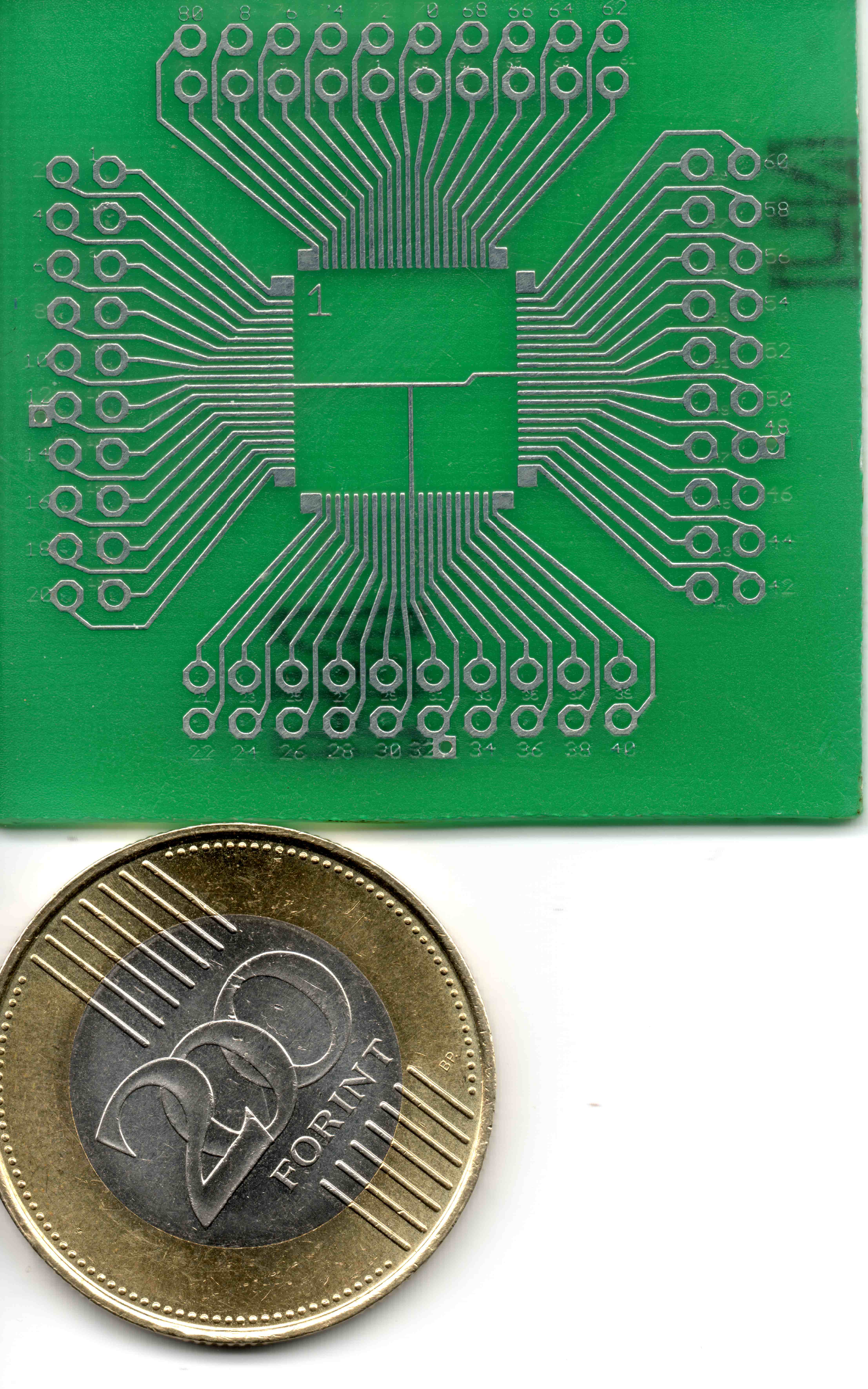

(#) gulasoft hozzászólása Dec 27, 2009 /
Na a végleges darab
