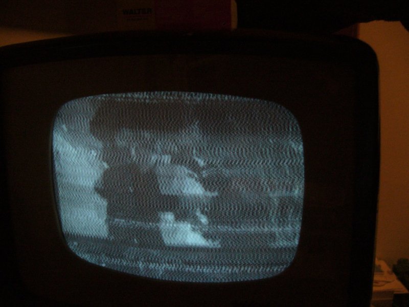

(#) küzmös Gergely hozzászólása Dec 30, 2009 /
Sziasztok gondoltam lekapom a VTGY "régi" Kékes Tv-t üzem közben.. ECH 81-es cseréje utáni állapot
(#) kadarist válasza küzmös Gergely hozzászólására (») Dec 30, 2009 /
Viszonylag jó, de egy kicsit gerjed.
(#) küzmös Gergely válasza kadarist hozzászólására (») Dec 30, 2009 /
Szia! Mit lehetne vele még próbálgatni? A képeltérités csöve a PCL 82.. nekem csak 85 van,álitólag bele lehet tenni csak más a bekötése.. vagy a környéken lévő potikkal lehetne kicsit "csalni"?
Az antenna a kábel tv,amely egy szimetrizálón keresztül megy be.. igaz a szimetrizáló mindenféle árnyékolás nélkül lóg a levegőben
