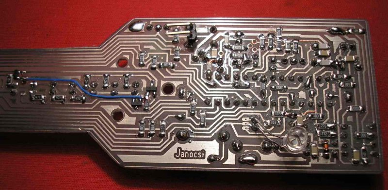

Tényleg jó a panel néha a gyári sem jobb.
Ha beforrasztottad dobj róla képet.

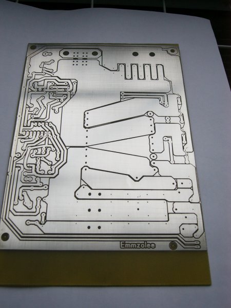

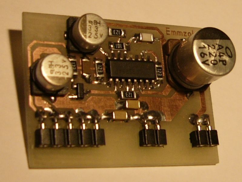

(#) emmzolee válasza roland0327 hozzászólására (») Dec 29, 2009 /
Szerintem nem sokunknak van tapasztalata több nyomtatóval, ezért mindenki többnyire a saját nyomtatójáról tud vélekedni.
Én régebben tintasugarast használtam fotózáshoz, de az körülményes volt, mert a fóliára kétszer kellett rányomtatni a mintát, hogy ne világítsa át a levilágító. Nagyon pontos volt! Dehát drága volt a patron, és mindíg beszáradt.
Annak mennie kellett.
Helyette vettem egy Samsung ML-1640 -es lézert.
Nem rossz. Vasaltam is vele, és fotóztam is. Az érdekes, hogy mind a két technikával a minimál vezetősáv szélesség 0,2mm volt, és a vezetősávok közt 0.2m-es hézagot kellett hagyni, hogy tökéletes munkát tudjak csinálni.
A fotózásnál, ha nagyon pontosan betartom a levilágítási időt, akkor elég 1 réteg a maszkból, ezt akkor reszkírozom, ha smd panelt csinálok, mert nem akarom elszúrni, hogy a két maszk egymásra illesztésekor bibi legyen, és oda legyen minden. Amúgy meg inkább jobb a békesség alapon inkább 2 rétegben maszkolok.
Vasalás. 135g-os műnyomóval gond nélkül vasalok. Amikor leoldom a műnyomót, akkor nem kell erősen megdörzsölni a nyákot kefével, mert le lehet sikálni a tonert annira, hogy megmarja egy kicsit a marató a felületet. Ez még az elején volt így, míg ki nem tapasztaltam, hogy csak addig kell sikálni, amíg a papír le nem jön, és nem számít, ha száradás után a felvitt toner festék nem fekete, hanem szürke. Úgy viszont tökéletes lesz.
Ennyit tudok a nálam lévő állapotokról. Remélem más is megírja mit tud a nyomtatója.
Itt egy link a vasalásomról,
http://tap200w.dbcup.fotoalbum.hu/
Ez pedig fotózással készült.
És ez pedig SMD vasalással.
Sajna nem szoktam mindent fotózni, hogy meg tudjam mutatni.

(#) gulasoft hozzászólása Dec 31, 2009 /
Na tegnap éjjel 3-ra kész lettem ezekkel.
Nem tudom mitől mutatja a scanner szürkének, mikor szép ezüstös a felület, de most ezen nem akadok ki.
A nagy rendelésre készült, a kicsi a már smd szűrőkondiknak kialakított helyekkel kiegészített pic24fj128ga008-as feltét boardja. Itt sajnos választanom kellett az utolsó kis pöttyök lemaródása és a számok megmaradása között, és Én inkább a számokat választottam. Sajnos a 41-es lábnál sérült lehetett a fólia, vagy csak nem tapadt fel jól egy kis piszok miatt, és azt majdnem megette, de még éppen nem szakadt. Azért a számok egész jól megmaradtak és tekintve a méretüket (az egész panel 5*5cm a legszélétől) ez nagyon jó eredmény. Jó nagy felbontást nyomtam, kicsit várni kell mire betölti a képet, vagy inkább mentsétek le és utána nézzétek meg.
Most megy rá a lötstopp.

(#) lidi válasza gulasoft hozzászólására (») Jan 1, 2010 /
Nagyon szépek a kontúrok, de miért kellett így összekarcolni szegény nyákot. Finomabb papírt használj szerintem.
(#) gulasoft válasza lidi hozzászólására (») Jan 1, 2010 /
Fémdörzsi és 2000-es csiszoló (ennél nincs finomabb), és iszonyat szennyezett volt a nyák. Egyébként annyira nem karcos, csak borzasztóan meg fel van nagyítva.
