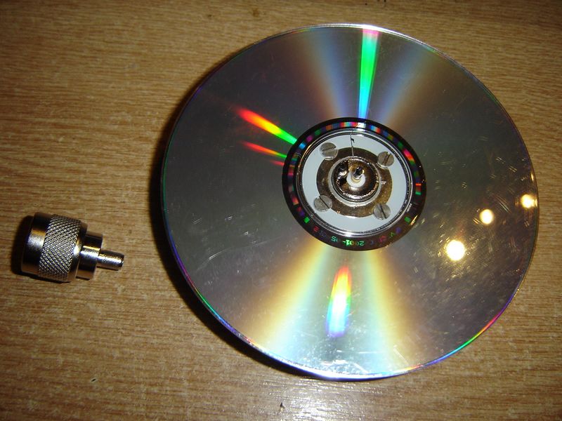

				Sziasztok! Bi-QUAD: Megjöttek a N és az RPSMA csatik rögtön rá is pöccentettem az N aljzatot a reflektorra csak én hülye krimpelhető dugót rendeltem H-155-re mikor az oldal alján ott figyelt a szerelhető is   Nos, a reflektor és a huzal közti távnak több helyen is ugyanazt a 18mm-t láttam ez megnyugtató, viszont a QUAD oldalhossza egyik helyen 32mm másik helyen 30.5mm; kérdés: melyiket csináljam?
				Hátha ma már erre téved egy jártas kolléga...    Bővebben: Link | Bejelentkezés Hirdetés |
