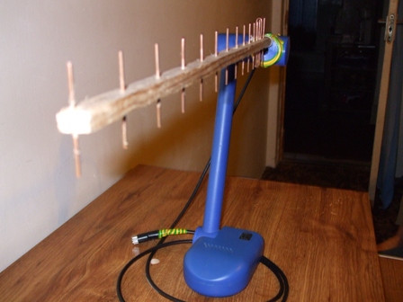

Én már csináltam biquadot és yagi-t is. Mind a kettő frankón működik

Építettem több biquadot is, de annak a legnagyobb a nyeresége amit belinkeltem fentebb. A wifi router gyári bot antennájával fogtam a jelet 21dB-el, míg a biquaddal 38dB-el , (ezzel eddig ez volt a max) A yagival, viszont olyan kapcsolatot is észleltem városban, mely 2- 2,5km-re van tőlem. Igaz ez szörnyen gyenge volt, de észleltem

Az igen jó eredmény 2,5km.Én is fogom az ergonet 2 a viztoronyról jön 1,2km.re,csak nem enged tovább a szerverig.Én is legyártok 1yagit aztán a vett jelet Bfw93 tr.felerősítem majd újra kisugárzom.A nokiába nem akarok beleturkálni,antennát kötni rá stb.Max.a testre tudom rátenni,de ez nem igen adna elegendő jelet.Amugy van térerőmérő %ban kiírja,hálózatnév és wep kulcsot is kéri titkos wlanmál.Internet rádiót szeretném hallgatni,több mint 1000adó country,jazz stb.
