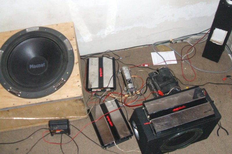

Viszont a 60cm átmérőjű hangszóródról egy linket vagy képet mutathatnál
Valaki segítene a mellékelt rajzon a visszacsatolást átméretezni -+ 60 V-ra ? A meghajtás másképp lesz, de gondolom nem befolyásol semmit. Bővebben: Link
Magnat aggressor 5000
Áááá, ilyen nincs is! (itthon nekem, sajna)
:kalap:

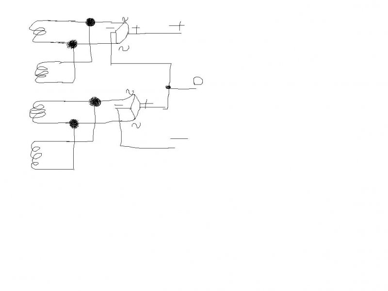

Azon agyaltam,hogy vannak nekem rossz invertereim amik fénykorukban 3kW-osak voltak... nos 2db 1.5kW-os panelból áll! Nézzünk most csak 1panelt Gondoltam h csinálok belőlük autóhifis tápot. Mivel a primer PP toplogiával működik.. Egy panelon belül 4trafó van melyeknek a szekunderei sorba vannak kötve és egyenirányítás után így adnak 320V-ot Tehát egy darab kb 80V körül ad... Nos én arra gondoltam,hogy meghagyni a primer részt úgy ahogy van.. Szekundernél még olyan rafinériára gondoltam,hogy 2 mag szekundere párhuzamossan lenne kötve, 2-2 mag pedig sorba így elvileg akkor lenne +/- 80V os tápom 1.5kW mellett ... Szerintetek ez mennyire működőképes ötlet, mármint a soros és párhuzamos kapcsolás...
Na valahogy így képzeltem... Esetleg ha ez így működik akkor gondolkodtam,hogy mind a 8magot felhasználom csak akkor úgy egyenirányítanék hogy kétutas egyenirányítással oldanám meg... azaz 4magból összehoznék egy középkivezetéses szekundert azt két diódával egyenrángatni (több diódával párhuzamossan a nagyobb áram miatt)
és akkor 4magból lesz 80V om meg a másik 4ből a másik 80V-om és utánna csinálnék belőle +/- tápot...
Arra figyelni kell, hogy ha van a két mag között pár mV-nyi feszültségkülönbség, az fűteni fog. Esetleg jobb lenne magonként egyenirányítani, és azt párhuzamosítani? Üdv!
Csakis sorosan oldható meg.
Párhuzamosan egyáltalán, ahhoz komolyabb vezérlés kellene.
Abban igazad van,hogy Fűteni fog de hát ki izgat fűtsön az a pár mV... Ha meg magonként egyenirányítok akkor ugyan ott vagyok csak azzal a különbséggel hogy akkor az egyenirányító fog fűteni.. (sztem)
Cimó!
nem értem mi lenne a probléma a vezérléssel... Mert én úgy gondoltam,hogy lenne a vezérlés kb 32khz Hogy tl vagy sg még nem tudom.... Trafónként lenne 2-2 Fet mondjuk iRF3205... És a meghajtás mindegyik magot azonos fázisban hajtaná meg mert párhuzamossan lenne az összes.. tehát 4x2 Fet egy kimenetre összessen 16db... persze gondolom ez csak akkor fog működni ha ugyan úgy van megtekerve az összes trafó, de bízom benne... (itt a tekercselés irányára gondolok)
Kovidivi jól mondja, csak egyenkénti egyenirányítással oldható meg, nem fog fűteni semmi.
Ellenben a sima összekötésnél az a "pár mV" nagyon nagy zárlati áramokat képes hajtani.
Rendben akkor rosszul tudtam... akkor majd le lesz egyenirányítva magonként... végülis mind1...
