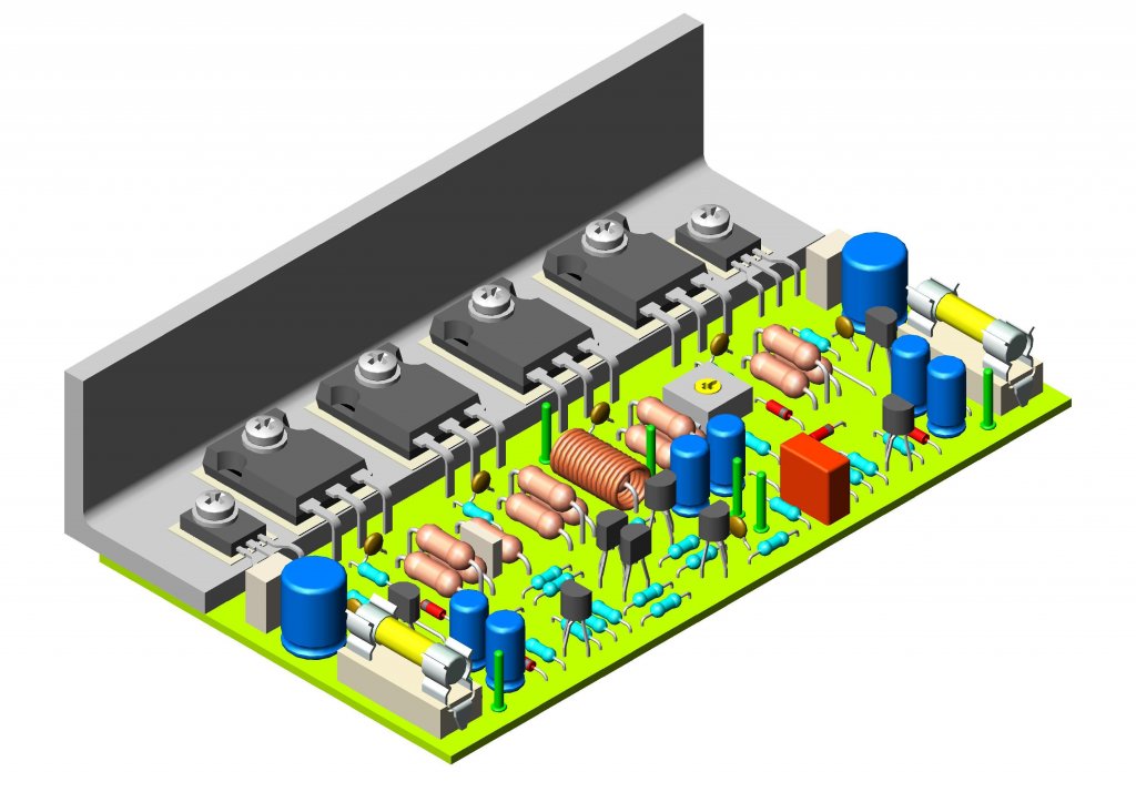

Nekem ma elkészült a canopus. Egyenlőre nincs még trafóm hozzá, majd talán a börzén szerzek hozzá, és még nincs benne a 10pF kis kondi két-két tranzisztor bázis-kollektorába, mert nem volt itthon épp.
Most este csak labortápról próbáltam beindítani, és multiméteres méréssel, és a labortápon található kijelzővel amolyan pontatlanul szépen sikerült mindent elsőre beállítani, úgyhogy bátran mondhatom, hogy a nyákrajz jó. Én az általam módosítottat használtam, amire egyből rátettem a tápegységet is. +-33V-ról indítottam,és 100mA-t lőttem be neki. Ajánlott az 50-150mA, és a cikk tanulsága szerint simán föl lehet emelni a nyugalmit 0,5-1A-ra is, és ekkor A-osztályban nyújtja mindazt amit tud, talán valaki kipróbálhatná majd, és beszámolhatna észre vett-e különbséget. Én valószínű nem fogom már csak a mechanikai kialakításom miatt se. Hasonlóan oldottam meg a mechanikázást, mint az eredetiben, egy L idomra csavaroztam a tranyókat, és azt fogom majd a végfok dobozához. Ha nem elég a hűtés akkor...de ilyenbe bele sem gondolok egyenlőre, elég lesz és kész. Viszont most már muszáj lesz egész jövő év elején mechanikáznom, mert itt áll már 5 komplett végfok, és várja a dobozát.
Még nekem mondjátok hogy gyors vagyok ? A képről nem látom egyértelműen a végtranzisztorok tipusát ? Volt -e már meghallgatás , vélemény

Meghallgatás csak jövőre lesz. Tegnap este csak úgy labortápról, és multival volt indítás, mindent rendben találtam, így nyugodtabban feküdtem le. Ma meg biztos nem szórakozok vele, mivel nem leszek itthon hamarosan.
Beszámolok az eredményről, de akkor egyúttal mindjárt a Hiraga-ról is mert azt is akkor fogom meghallgatni. MJL21193-194 a típus, ezek voltak itthon, és szerintem mindenben sokkal jobb mint a BD249-250 páros. Meghajtásnak meg BD139-140.

Mindenki számára: Egyébként megtörtént a tesztje a Canopusnak... Nem tudom mennyire objektív, ha lehet egyáltalán az, és még abból a szempontból sem, hogy sok hét intenzív Hiraga hallgatás után vagyok. A hűtés valóban kevés kell neki 100mA nyugalmi mellett, de ha valaki szeretné odatekerni, akkor az az L profil ahogy a képen látszik kevés lesz, akkor legalább alumínium doboz kell neki, hogy elvezesse a hőt, nem elég akkor már a 0,8mm körüli vas lemez doboz. Szoba hangerőn bőven elegendő még az a kis 50X50-es L profil is. A hangjáról: a mélyek elég jók, mindenből pont annyi van amennyi kell, ezzel csak arra utalok, hogy nincs többlet semmiből benne. A közép tartomány ami nekem nem annyira tetszik, de ha csak úgy meghallanám ezt a végfokot, akkor valószínűleg azt mondanám rá, hogy tök jó ez a fele is. A magas is kiegyensúlyozott, nincs a hangjában semmi színezettség, semmi tolakodó, agresszív. Egyszerűen csak teszi a dolgát, és olyan mintha ott sem lenne, olyan jellegtelen, de mégis, van egy csöppnyi tekintélye. Az áramot tudja kajálni, ha egy-egy nagyobb mély frekvenciás hangot kell megszólaltatnia a hangszórókból... Ebbe a jellemzésbe bevonnám a B5-öt is, mert hasonló a kettő végfok hangja. A B5-nek jelleme van, ez meg csak mint írtam teszi a dolgát. Előzőnek mégis jobban tetszenek a magasai, ennek mintha kissé fojtottak lennének, olyan érzésem van a hallgatása közben, mintha a füleim bedugultak volna. Összeségben talán a két végfok közül mégis ennek tetszik jobban a hangja, mondjuk minőségben B5 kategória környékére tenném. Nem mondanám egy fantasztikusan precíz jószágnak, csupán teszi a dolgát. Egy átlagon felüli jó hangú végfoknak a Canopus.

A B5-tel partiba van simán. A második idézetnél, amikor írtam akkor éreztem, hogy oda kéne még valami magyarázó szöveg, de elhagytam. Igen azzal a darabka L profillal próbáltam, de szerintem ahogy én használom, elég lesz az neki, ha a fémdobozhoz hozzácsavarozom némi szilikonzsír kíséretében. Tehát nincs benne semmi kirívóan jó, mégis összeségében, egy nagyon jó végfoknak mondom. A nyugalmit nem tekertem föl, úgy nem hallgattam meg, csak olyan hangerőig, amikor már a két oldalnak a 2, majd később a 3A-es áramkorlát nem volt elég, mert a visszajelző LED be-be villant a labortápon. Idézet: Nekem mondhatod ! Nincs semiféle tapasztalatom ez ügyben aB5-öt csak papíron hallottam még ez idáig szóval ? „B5-tel partiba van simán” Idézet: Hát biztos legföljebb eggyel több a spalettán. Látom most már előzőleg csak "deszkában" kell majdan kisérleteket tennem a nyugalmi áram beálliással kapcsolatban , és az azt követő hűtés méretezéssel .Engem érdekelne azért az a magasabb nyugalmi áram/hangzás dolog ? „csalódni biztos nem fogsz benne! ”

Egy 560ohm/5W-os ellenállásra adtam 100,6V.ot 14°C-on 180mA-t vett fell (ez 558,8ohm). Elég gyorsan melegedett ekkora feszültésgtől, majd mikor kb. 80°C volt a kerámia ház hőmérésklete, akkor 176mA-t vett fel (ez 571,5ohm). Ez 12,7ohmos ellenállásnövekedést jelent, majdnem 75°C hőmérsékletnövekedésre. ha 12,7ohmot a névleges 560ohmoz képest arányítjuk, akkor ez durván 2,3%-os ellenállásnövekedés. Azt hiszem ez az a mérték, amivel abszolút felesleges foglalkozni. Tehát a huzalellenállások értéktartása nagyon kis mértékben függ a hőmérséklettől. Teljesebb lenne a kép, ha ugyanezt a mérést egy fémréteg ellenálláson is elvégezném (nem kizárt, hogy meg is történik), és jó lenne még néhány egyéb értéknél is ellenőrizni, mert én nagyobb változásra számítottam. De mint mondani szoktam: a tényekkel ugyan lehet vitatkozni, de érdemes?

A nyugalmi áram nálam 15mA. Szerintem a Canopusba nem vágok bele. Nálad MJL tranyós a vége? A képről nemigazán sikerül beazonosítanom. Jó lenne már találni egy olyan jó hangú tarnyópárost aminek nem ilyen horror az ára.
Igen MJL a vége, ezt írtam korábban. Egy másik fórumon azt olvastam, hogy ezzel nagyon jó hangja van. Talán ki kéne próbálnom BD249-250-el is. Hátha jobb hangja lesz
