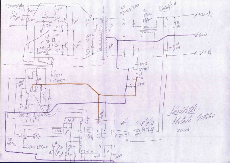

Valaki tudna esetleg segíteni? Az alábbi kapcsolást szeretném átalakítani +12v kimeneti feszültségűre. Eredeti pc táp trafót fel lehetne hozzá használni, csak a kimeneti feszültség beállítása kérdéses. Az is jó lenne ha egy eredeti atx táp kapcsolásból hagynánk ki a felesleget, csak nem egészen tudom, hogy mit hogyan.

Igazából csak ki kell ollózni a kapcsolásból pár cuccot. Az eredeti PC-táp trafó jó lesz, csak a kapcsolásban a visszacsatoláson kell módosítani. A 3db zenert az optót a fojtó negatív feszültségű felét meg az utána levő puffert + előterhelést kiszedheted. A +12V kimenőfeszültségről pedig lejössz egy 3-4kOhm-os ellenállással a 4-es lábra.
Így kellene bekötni? A 12V-os feszültséget ezzel el tudom érni? Mármint az eredeti trafóval.
