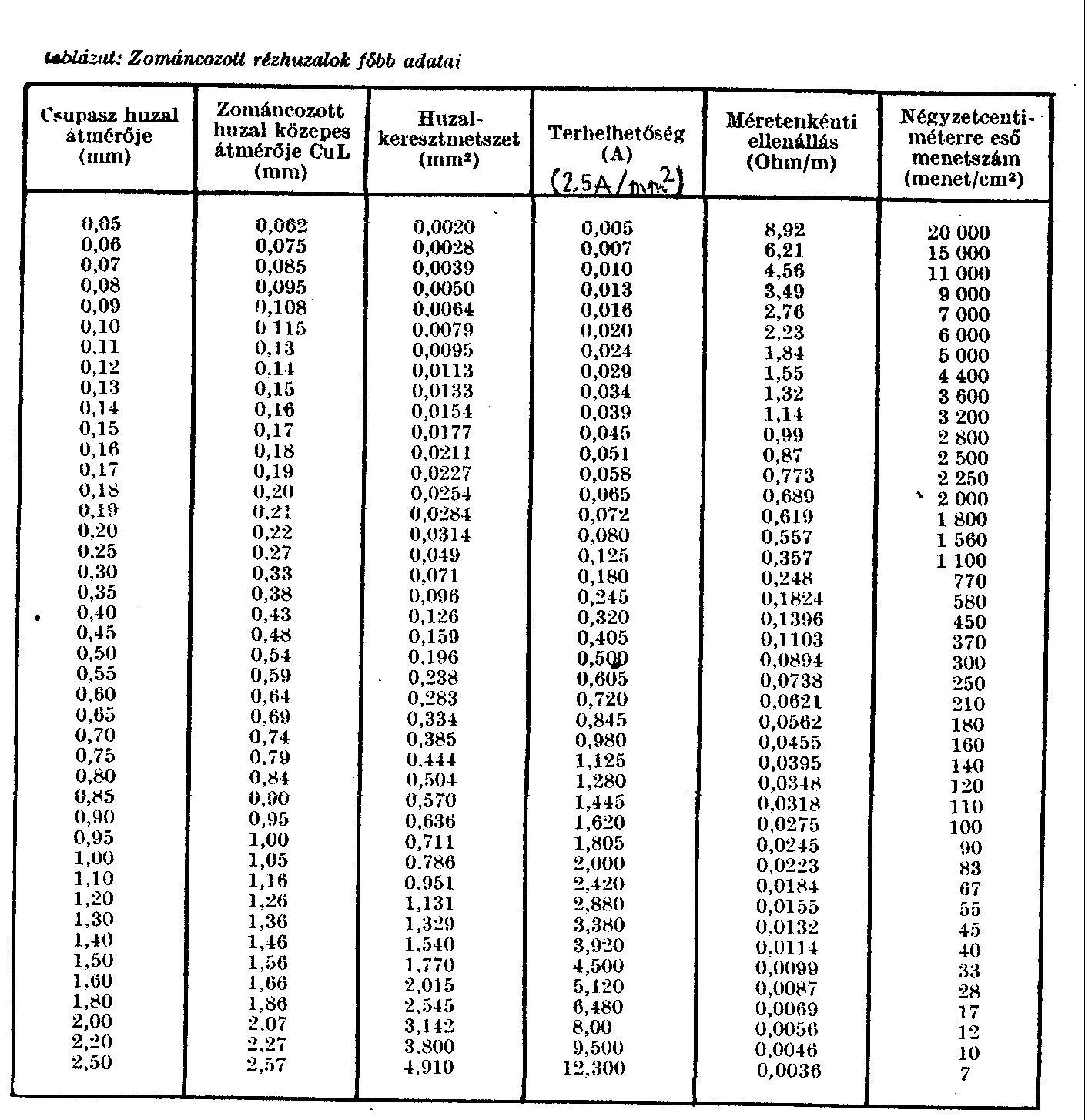

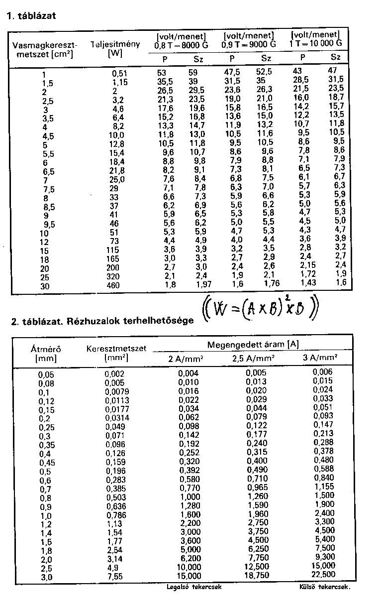

(#) hüblerattila hozzászólása Jan 4, 2010 /
Sziasztok! A kérdésem az lenne hogy az UTP kábelnek egy erén kb hány ampert lehet átvezetni maximum? Köszi üdv!
(#) Imi65 válasza sprofan hozzászólására (») Jan 4, 2010 /
A nagyfeszültségű energiaátviteli rendszerekben használt kondik szigetelőanyaga bizony erősen ártalmas az egészségre. Nem tudom, a mikrókban lévőben mi van. :nemtudom:
(#) Imi65 válasza (Felhasználó 13571) hozzászólására (») Jan 4, 2010 /
Igen, csak nem mindegy, milyen adalék(ok) van(nak) benne. Tapasztalat, hogy ilyen felrobbant kondi (amely látszólag teljesen hasonlatos az általunk "megszokott" olajkondikhoz) után vegyvédelmi öltözetben tevékenykedne az emberek, akik a maradványokat összegyűjtik, és PCB néven emlegetik a benne található szigetelőlottyot. Állításuk szerint a gőzei is ártalmasak, a két kolléga, aki a munkaterületet feszültségmentesítette, kórházi megfigyelésre, laborvizsgálatokra kellett távozzon azonnal (nem éreztek semmit).
(#) _JANI_ válasza hüblerattila hozzászólására (») Jan 4, 2010 /
Az elsősorban a vezető keresztmetszetétől függ.
A vezeték paraméterének ismerete nélkül csak az összehasonlítás és becslés ( esetleg próba terhelés egy vezető szakaszon ) marad.
Egy zománchuzal táblázat a becsléshez.
Másik zománchuzal táblázat a becsléshez.
(#) Saggitarius válasza hüblerattila hozzászólására (») Jan 4, 2010 /
Altalaban 24AWG-s Cat5 UTP egy ere, ami kb 0.5mm-nek felel meg, ezen nem igazan fogsz tudni sok aramot atzavarni, megha 4-4 eret parhuzamositasz is.
(#) hüblerattila válasza _JANI_ hozzászólására (») Jan 4, 2010 /
Végülis annyi a lényeg hogy 1600wattot kellene rajta átvezetnem. Ezt birná szerinted?
Az UTP kábel feszültsége és árama sem alkalmas ekkorra teljesítmény szállítására! Igaz nem is arra készült! Hanem jelet továbbítására...
Megfelelő erősáramú kábel beszerzését javaslom!
