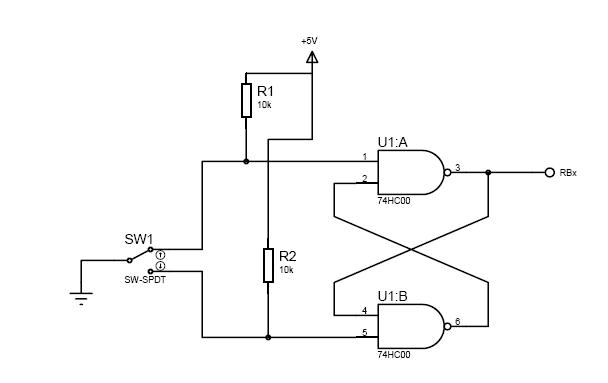

Olyan áramkört gyártok éppen, amire nem csak kapcsolót kötnék. Rákerülhet valamilyen elektronikus kütyü is, és oda jó lenne, ha max 10mSec széles impulzust már biztonságosan regisztrálni tudnék. Ergo bármilyen is az emberi mutatóújj tehetetlensége, most kicsit gyorsabbra kellene szabni a dolgokat.
Prellmentesítéshez kellene ciklus időt választani.
Nem az a kérdés, tudom-e nyomkodni 8mSec időnként a gombot, mert azt nyilván nem. A kérdés az, hogy miután lenyomtam, és úgy hagytam, mennyi lehet az az idő, amíg a kapcsoló mechanika sajátosságai miatt (fémoxid, beszikrázás, ilyesmik) lifeg a ténylegesen mérhető szint? Vajon megmarad uSec nagyságrendben, vagy elérheti a mSec nagyságrendet is?
Ilyesmi a problémám.
(#) p_istvan válasza pajti2 hozzászólására (») Jan 4, 2010 /
Mechanikai probléma... Minden kapcsló máshogy viselkedik ebből a szempontból (prell-nek nevezik a jelenséget) néhány tized ms és pár ms között lehet. A jobb gyártói katalógusok megadják ezt az időt. Azokban érdemes utánanézni...
P István
(#) Hp41C válasza pajti2 hozzászólására (») Jan 4, 2010 /
Ha ennyire kritikus a helyet, miért nem használsz hardver prellmentesítést - 1 db 74HC00 -ból két kapcsolóhoz való aszinkron flip-flop kijön... A programba már nem kell prell-mentesítés...

„Vajon megmarad uSec nagyságrendben, vagy elérheti a mSec nagyságrendet is?”
Nyilván a kapcsoló felépítésétől és a kontaktusok felületi állapotától függenek a pergés jellemző paraméterei. Tudomásom szerint inkább ms mint us...
- Lehet a nyomógombhoz elektronikus pergésmentesítést használni (vagy Hall generátoros nyomógombot használni).
- Lehet az elektronikusan keltett (rövid) impulzushoz imulzusnyújtót (pl. monostabil multivibrátor) használni.
- Lehet a bementre kapcsolt vezérléstől függő (nyomógomb vagy alaktronika) különböző késleltetést használni (ekkor jumperrel vagy más módon tudatni kell a mikrovezérlőt az átállásról.

A prellmentesítő áramköröknek mind az a logikájuk, hogy behúztak, és külön ki kell oldani őket. Száz meg ezer szónak is egy a vége: meg kell húzni egy időlimitet, mikortól fogadom el a kapcsolás tényét, és nullázom ki a flopot. Akár program, akár elektronika, az időlimit meghúzása a kulcs. Az 1 secundum esete pld nem áll rendelkezésemre. Kerestetik az a legkevesebb idő, ami a gyakorlatban már stabilan működhet. Az elmélet más tészta, azt most hagyjuk.
Jobb híjján amikor stabilan visszaáll az élet, és kinyitnak végre a villanyszerelő boltok, elhúzok majd és veszek vagy 8-10 féle kapcsolót, amiket fellelni tudok, aztán kipróbálom mindegyivel. De ez így egy kicsit drága lesz
Valami jobb ötlet?
(#) watt válasza pajti2 hozzászólására (») Jan 4, 2010 /
Neked kell meghatároznod a maximális időt, amennyit a döntéshez ki tudsz várni. Ezután fogsz egy drótot és összeérinted. Ha működik, akkor minden kapcsolóval fog.
A hw prellmentesítő flip-flop kimenetét nyugodtan viheted egy élvezérelt megszakítás bemenetre. A program a megszakítás okából tudni fogja, hogy melyik gomb volt megnyomva. A flip-flop pedig a felengedéskor magától vissza fog állni.
