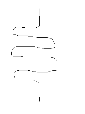

Amikor a térdkalács alatti öt centitől elkezdve felfelé combtőig körbe akarom vele tekerni a lábam, akkor nem igazán tudok olyan csuklópontot definiálni, ahol az anyag a használat, valamint a le és fölvétel során nem tud erőteljesen deformálódni és intenzív szakító vagy gyűrődő terhelést kapni. Így nincs olyan szakasz sem, amit ki kellene váltani. Az egésznek gyűrődőképesnek kell lenni, mert nekem nem motorra kell, amire felülök, és úgy maradok x ideig, hanem olyan ruhához, amiben a hóban is taposni kell néhány kilómétert, és ha egy kidőlt fán kell átmászni, nem kell megállnom azért, hogy ugyan ott gyűrődik-e a ruhafűtésem, ahol tervezve van. Ha egy meredekebb oldalon kell felkapaszkodnom, mert a bozót máshol nem teszi lehetővé, és közben a térdem a nyakamban van, akkorákat kell lépni, megint nem gondolkodhatok azon, hogy ugyan elszakad-e, és a következő 3 órában cumi, mert fűtés nincs, ruhát meg kavaeset hoztam magammal, hogy tudjak mozogni. Meg úgy az egész hétvégének is lőnek egy ilyennel, mert egy világvégi házba a semmi közepére forrasztó pákát nem viszek magammal.
Ezért gondolkodom vezetékben, és nem egyeres, rideg, könnyen eltörő-elszakadó ellenálláshuzalban, vagy egyeres kábelben. A sodrott vezeték jobban tűri az igénybevételt, rugalmasabb.
Csak véletlenül olvastam bele a témába, mert megtetszett a topik címe, de arra gondoltam, hogy a telefonok zsinórja (kagyló és készülék között) elég strapabíró. Talán régen volt olyan kábel is, ahol hosszirányban egy vékony fonal ment és arra menetszerűen tekerték fel a vezető szálat ami így nem egy helyen nagy szögben hajlott meg, hanem sok helyen de csak kicsit. Mint egy hosszú spirálrugó. Esetleg valami ilyen vezetékkel lehetne kísérletezni. Ha ezzel együtt szeretnéd mosni a ruhát akkor a vezető anyagának nem árt valami korrózió álló fémet használni. Szénszálas anyagok nem jöhetnek szóba? Nem értek hozzá, csak hallani felőlük, hogy milyen masszív anyagok.
A fülhallgatókábelt már valaki említette, amihez hasonló koaxiális árnyékolt kábel jó lehet. A belső vezeték és a szigetelése a zsinór és körülötte az árnyékolás a fűtőszál. Olyan is van ahol az árnyékolás nem csak "drótból van", hanem be van tekerve valami alufóliába is.
Ha térd és könyökhajlatoknál így helyezed el (lásd kép, függőleges testhelyzetnél), akkor a még kisebb lehet az igénybevétele a kábeleknek. Ha a vezetéket nem rögzíted fixen, hanem csak egy műanyag csövet amibe hintőporral bekenve behúzod, talán még kevésbé terheled a vezetéket. Kérdés, hogy nem lesz-e így már túl vastag, és túl jó hőszigetelő?
