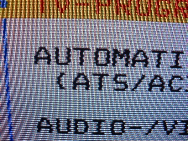

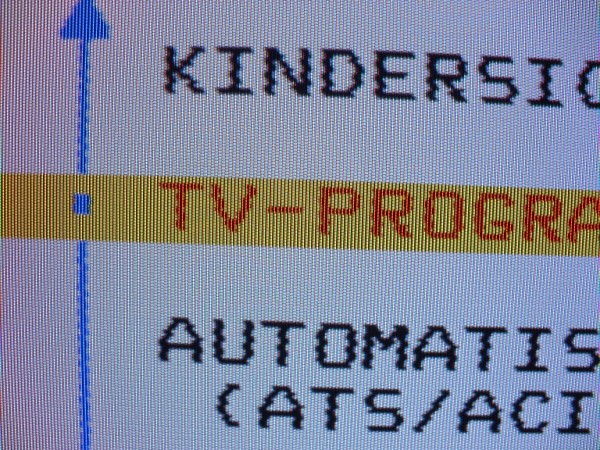

(#) skarlik hozzászólása Jan 6, 2010 /
Sziasztok.Egy illetve két tévénél lenne egy probléma.PL egy 100hz-es Grundignál Furcsa a kép hullámos a betűk szélei,az egyenes vonal nem egyenes hanem hullámos.Milehet a baj?Az összes kondit kicseréltem,de semmi.Ráadásul fél óránként kikapcsol utána be.csak egy pillanatra.Mint amikor sorkimenű kihúz.Mintha torz lenne a kép.De 10perc után már szépen kisimúl.Én a sorkimenőre tippelek.A Philips tévém is ezt csinálja.De az nemkapcsolgat.Szerintetek?Itt a kép róla.Közelről fképeztem.
