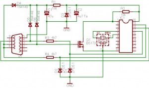

(#) edison14 hozzászólása Jan 8, 2010 /
Az egyik haverom nemrég kezdett el AVR-ekkel foglalkozni. Nagyon javasolta nekem a mikroC for AVR és mikroC for PIC programokat mivel ugyan az a kezelőfelülete mind a kettőnek így ha megtanulok AVR-t programozni és bele akarok tekinteni a PIC-ekbe akkor sokkal könnyebb lesz mert csak pár parancs és a program megírásában különbözik egy kicsit a két proceszor, ha megtanulom a PIC-ek és AVR-ek felépítését amelyben nagyon sokat segít az adatlapjuk akkor már nem lesz gond megírni mind a kettőre a programot. Ahogy mondtátok el is olvastam topi nyolc lábbal című cikkeit és elolvastam a nulláról a robotokig cikksorozatot valamint a tavir oldalon a bascom könyvet is elolvastam. Átnyálaztam az ATmega8 és a PIC16F628A adatlapjait és már kezdem érteni hogy a programban mit, miért és hogyan kell megírni. Én tegnap lehúztam mindkét programot és nagyon megtetszett, hogy ugyan az a kezelőfelülete mind a két programnak így ha egyik processzorról át akarok menni a másikra akkor nem kell megtanulnom egy új program használatát és kezelését sőt mint monda a haver tényleg csak nagyon kicsi eltérések vannak a két processzor programozása között pl az ő szavaival élve: "a portok irányát pl TRISA helyett DDRA-val állítom, timert máshogy állítom be stb." hát ezt mondta és van benne valami igazság. ITT találhatók a programok amikről beszéltem ráadásul még sok egyéb programozási nyelvet is találunk pl. mikroPascal, mikroBasik és mikroC és ez mind támogatja mindkét processzorfajtánkat.
Lehet hogy én is megpróbálkozok vele. A barátom 5 hónap alatt írt egy programot egy időzítőre. Csatolom a kapcsolási rajzot és a HEX-et.
