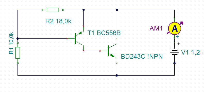

(#) ptesza válasza watt hozzászólására (») Jan 9, 2010 /
Mindkét akksi esetében 1,348V a feszültség ha a kisütőáram 443mA.
Egészen pontos akarok lenni , ezért lemértem a töltőm áramát 350 mA, és ha jobban utána gondolok akkor csak 7 órát volt a töltőben. Mert nem akartam éjszakára fennhagyni.
Egyúttal bemutatom a kisütőmet , amit Szétszedem cikke alapján készítettem. Szerintem jól működik , szabályozza a kisütőáramot és kb 1V -ra meríti a cellákat. A két vartám tizedre egyforma lett. Négy különálló csatorna ,és mindegyiket lehet a beépített árammérővel ellenőrizni.
Van két kép is.
