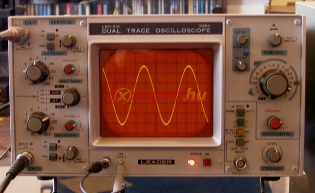

(#) punkkazy hozzászólása Feb 13, 2010 /
Oszcilloszkóp vételére adom a fejemet és segítséget kérek. Soha se mértem (na jó max fizika órán) oszcilloszkóppal. Max 25e van rá. Találtam egy Leader LBO 514-est. Erről vélemény? 25 ezerért lenne.
Ez ugye 2 sugaras?
(#) KTobi válasza punkkazy hozzászólására (») Feb 13, 2010 /
Kétsugaras

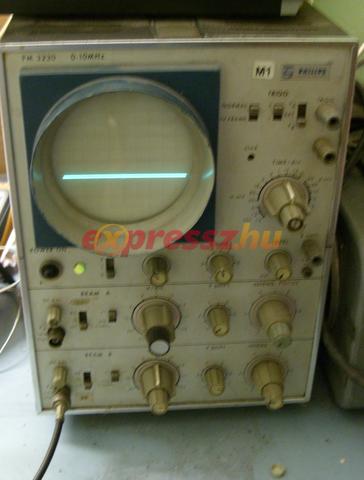

(#) attila1 hozzászólása Márc 8, 2010 /
Sziasztok. Vennék egy oszcilloszkópot,viszont a tulaj szerint két sugaras,csak az egyik nem működik.Phillips típusú.Régen használtam már szkópot,ezért újra tanulmányoznom kell,tápok szüretlenségére használnám csak. Ezt lehetne arra?Köszönöm a válaszokat!!
(#) kadarist válasza attila1 hozzászólására (») Márc 8, 2010 /
Lehetne! Ez egy 10 MHz-es példány. A hatvanas évek végének technikája.
(#) attila1 válasza kadarist hozzászólására (») Márc 8, 2010 /
Üdv kadarist. 6000ezret kér érte.Ennyit megér,nem?
Korrekt, sőt! Csináld meg a másik sugarát! Nagyon jó műszer hírében áll. Ebben még benne van az anyag. Persze elvitel előtt próbáld ki a működő csatornát!
A kipróbálás nehézkes lesz,mert a szkóp pesten van,én Veszprém megyében lakom,ha korrekt a tulaj,és hinni lehet neki,működőképes.A sógoromat bíznám meg a vétellel,ő pesten lakik,vele meg családi körben sűrün összefutok.Így olcsóbb lenne mint a postai küldés,én viszont csak azért nem mennék fel pestre.talán nem zsákbamacska....Majd jelentkezem,ha sikerült valami.Köszönöm a segítséget!
(#) pucuka válasza attila1 hozzászólására (») Márc 8, 2010 /
Látod a képen, világít, van vízszintes eltérítés is. Ennyi pénzért érdemes megvenni, még ha zsákbamacskának tűnik is. Egészbiztos meg lehet csinálni.
(#) asd123 válasza attila1 hozzászólására (») Márc 8, 2010 /
Szia !
Sajnos nem látni a tipusát, de ha jól emlékszem ez egy valódi kétsugaras szkóp.
Szervízmanuált innen tölthetsz le hozzá:Philips PM3230 Oscilloscope

(#) attila1 hozzászólása Márc 9, 2010 /
Üdv kadarist,pucuka,asd123 Hát sajna lemaradtam a vételről.Ma délelött hívtam az ürgét,tegnap délután elvitték tőle a szkópot No se baj,majd keresgélek még,hátha...minden jót nektek,és köszi!!

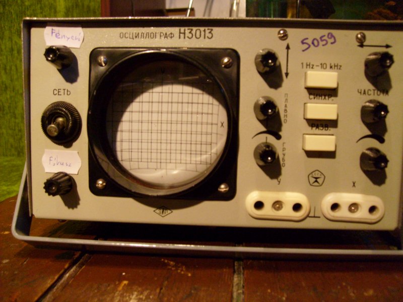

(#) MaTe193 hozzászólása Márc 10, 2010 /
Üdv mindenkinek!
Kaptam egy gyönyörűséges orosz oszcilloszkópot.Ez szép és jó,de nem igazán tudom használni.Orosz tudásom sem túl nagy,tehát nem is értem a gombok feliratát.Mellékelek képeket,remélem tudtok segíteni,mi,mit csinál.
Várom válaszokat:Máté
U.I.:Az normális ha búg?
